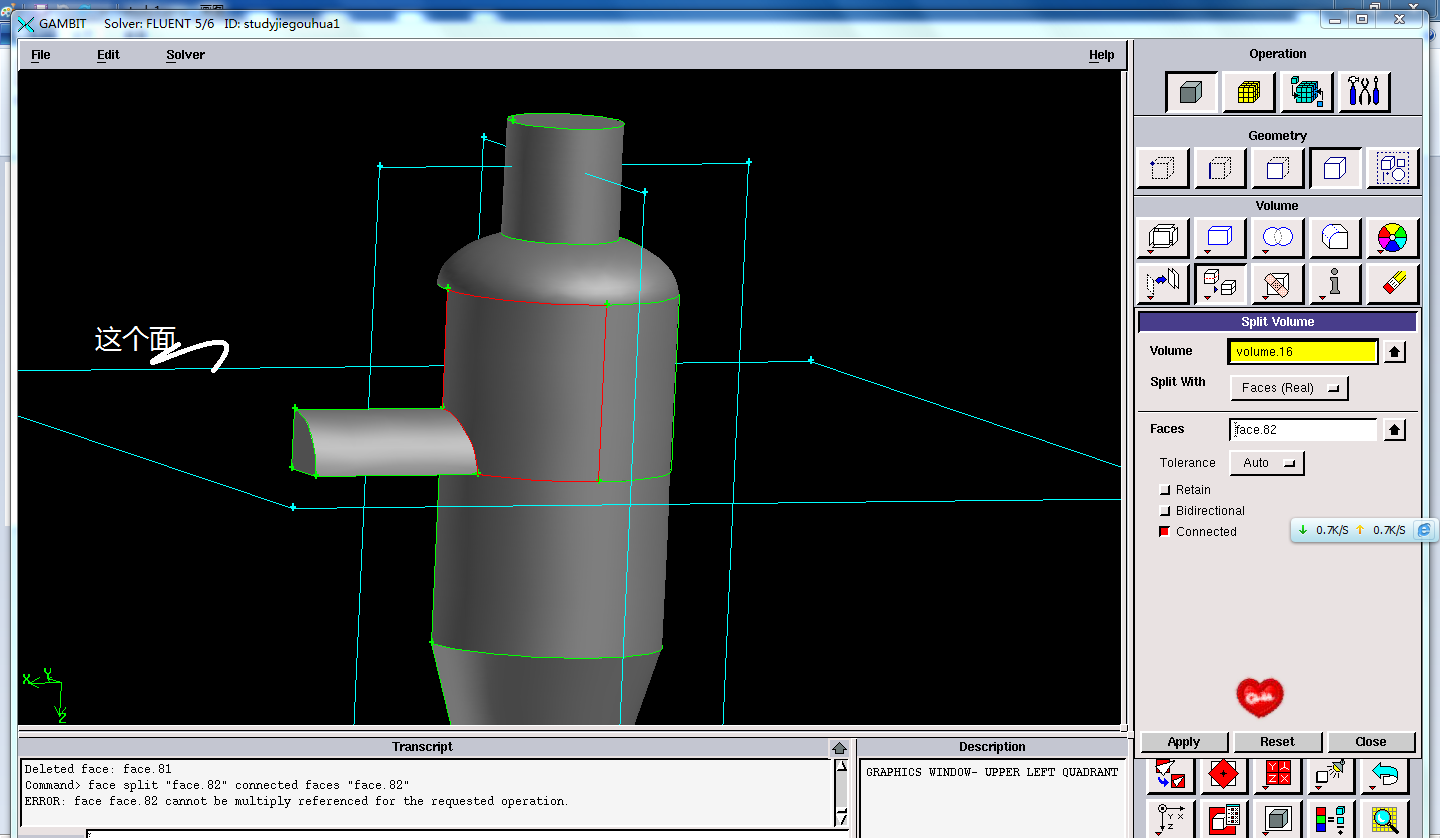

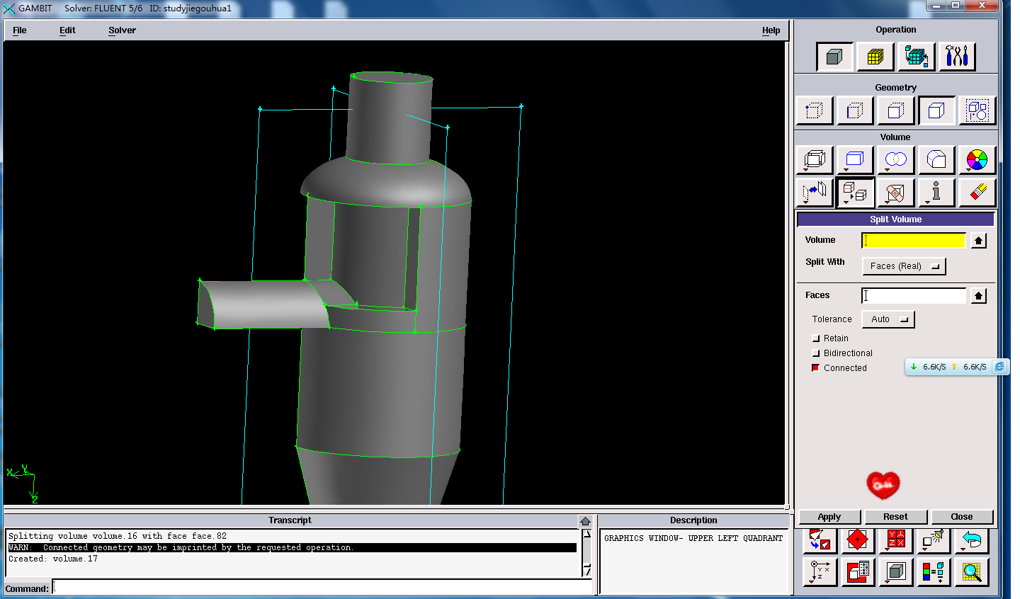

我在用split命令时, 选择了connected,但是出现此类警告,不知道要不要紧,请指教,谢谢!
warnning: connected geometry may be imprinted by the requested operation.
这句话是看的懂,但是不知道具体指的是什么。 我切割后被切割的体居然消失了,
我都搞了3天,还没解决,求大神啊!!
[ 本帖最后由 wenshenghu1 于 2012-8-25 10:15 编辑 ]

回复 1# wenshenghu1 的帖子
这个被切割的体的上面一部分 怎么会消失了呢

你是要把整个模型切成四分之一吗?
是的话,面似乎小了,面可以再长点。。。
