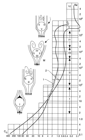

有个师弟问了个问题,于是抄在这里。相信可能会难倒一票人,包括自认为什么都懂的伪学者~
均匀来流中,圆球和圆柱助力系数,哪个大,为什么?
定义:
Fd=阻力
Cd=阻力系数
Cd=Fd/(0.5 \rho U^2 A)
其中,\rho为流体密度,U为均匀来流速度,A为表面积(圆球)或者周长(二维圆柱)。圆柱面积也相当于单位长度圆柱体的侧面积。

 楼主| 发表于 2012-10-24 04:03:26 | 显示全部楼层
抄一个答案:
小雷诺数下摩擦阻力为主,表面积在展向圆周上的投影面积相对较大的球体组力大
高雷诺下压阻为主,迎风面积较大的柱体阻力大。
发表于 2012-10-24 20:24:07 | 显示全部楼层
其实这个问题挺好的。时间一长有点忘了。两头比较容易一些。不过还是找个实验结果看看,才比较保险。这个东西,光靠公式应该是搞不清楚的。Roshiko 就是搞了一辈子的圆柱后面的涡。
 楼主| 发表于 2012-10-27 03:27:51 | 显示全部楼层
原帖由 通流 于 2012-10-24 12:24 发表
1-cylinder, 2-sphere
 楼主| 发表于 2012-10-27 03:28:13 | 显示全部楼层
贴这个图看看~
 楼主| 发表于 2012-10-27 03:30:06 | 显示全部楼层
