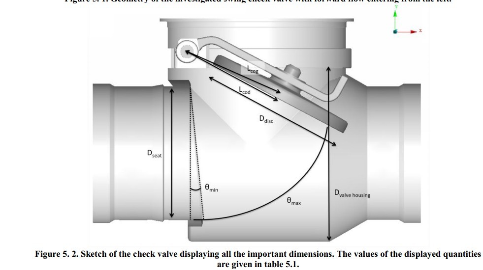

本人初学Fluent,而且UDF的编写基本一窍不通。有没有相类似的例子。请高手指导一下。有的话给我发一个。万分感谢啊。shang1989@hotmail.com。DEFINE_CG_MOTION(****, dt, vel, omega, time, dtime)
 楼主| 发表于 2012-8-21 14:36:58 | 显示全部楼层
#include "udf.h"
#include <mem.h>
static real omega_calc = 0.0;
static real theta=0.697777777;
/*extern real omega_out=0.0; */
DEFINE_CG_MOTION(move_flapper,dt,vel,omega,time,dtime)

大家看看我编的那段程序里面有什么问题。。。求高手帮忙啊。往fluent软件里编译的时候总是说第三行出错。不知道是什么错误。line 3: parse error。高手帮帮忙。教教我啊。。。

出现了这样的问题。。。看网上的解决办法都是环境变量的问题。。。可是我改了之后还是不行啊。。。怎么弄啊。。。求帮助啊。。。

windows下编译问题,可以到网上下个小软件,或者不知道这个用解释行不行?
发表于 2012-11-14 12:10:12 | 显示全部楼层
重装VC,设置环境变量。这些在百度上都能找到办法!
发表于 2012-12-3 19:10:43 | 显示全部楼层
回复 6# shang1989 的帖子
这是说明你c语言环境装的不对。在开始-程序-运行里面   打出cl.exe 会出现 microsoft 32-bit c/c++ optimizing compiler version 12.00.8168 for 80*86 copyright <c> mircosoft corp 1984-1998 。all rights reserved 。 usage :cl[option...] filename ...[/ link linkoption...] 这样才行。 请问你的udf是你自己编写的吗?我想请问一个不规则物体的重心(三分之一型心)坐标在fluent中怎么知道??怎么读取。
