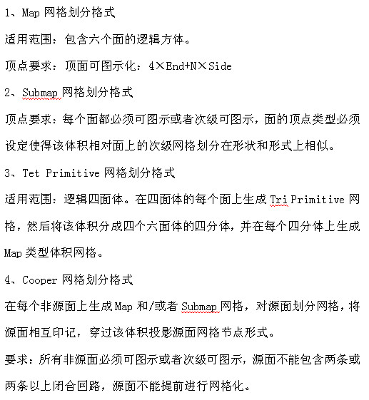

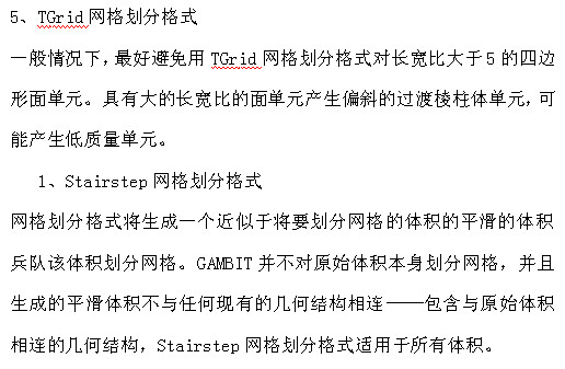

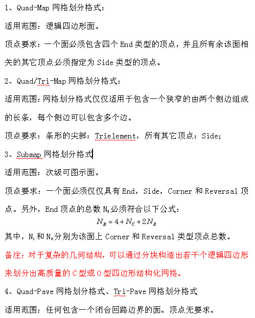

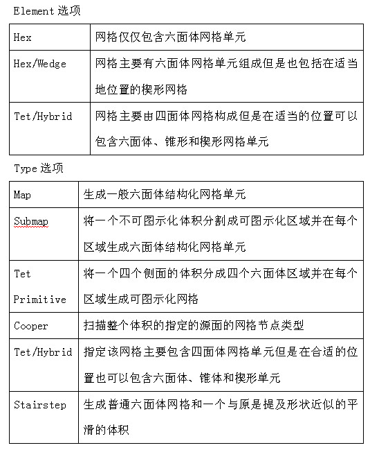

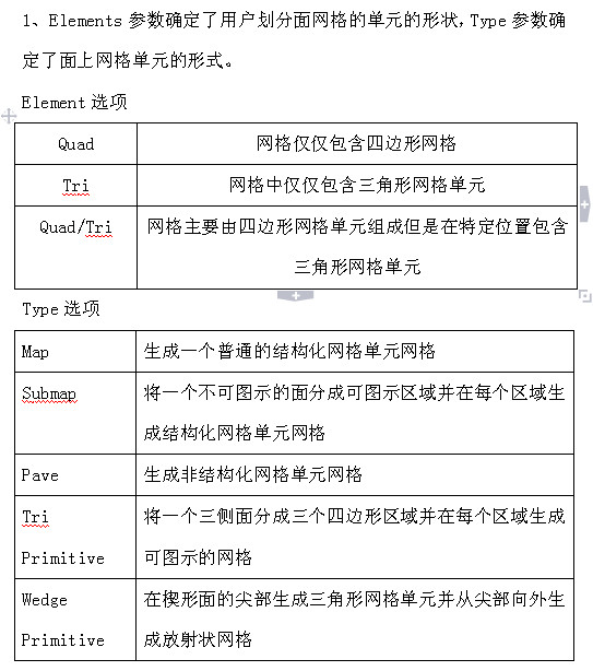

流体中文网一直有人问画网格的问题,而且很大一部分人还在用gambit,今天翻了一下以前记的CFD笔记,在网格划分的gambit章节摘录了一小部分基础的,分享给初学者。本人才疏学浅,这次摘录的是基础部分,也只是自己的一些体会,仅供你参考。各位观众,感觉有用的就拿去,谢谢你的认同,感觉这个帖子很鸡肋很酱油的,欢迎你来补充与斧正。

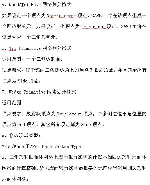

 楼主| 发表于 2012-8-15 08:56:52 | 显示全部楼层
先来看看面网格划分
[ 本帖最后由 浪子轻狂 于 2012-8-15 01:02 编辑 ]
 楼主| 发表于 2012-8-15 09:02:29 | 显示全部楼层
接着看体网格划分
[ 本帖最后由 浪子轻狂 于 2012-8-15 01:05 编辑 ]

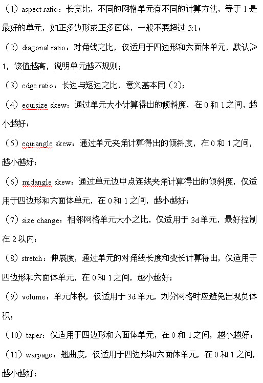

 楼主| 发表于 2012-8-15 09:13:09 | 显示全部楼层
最后看看,gambit网格质量评价参数
 楼主| 发表于 2012-8-15 09:15:49 | 显示全部楼层

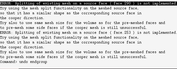

我是新手,最近计算半球突翅片,画网格时出现错误:splitting of existing mesh on a face is not implemented
怎么解决啊?

看英语上指示好像cooper的时候出了问题,源面上或者扫描路径上的网格不合理把!
扫描路径上的网格我记得一定要能够满足生成map方式的要求,不然好像不能cooper!
