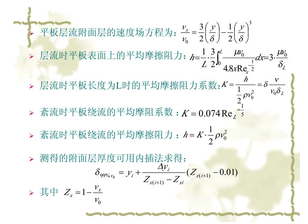

问题如题,要讨论这个问题是否要去讨论附面层的物理基础?
还是说,阻力跟粗糙度和材料亲和性无关,仅用这几个公式来解释就够了?
大佬们能否解释一下,或者推荐经典的paper。
谢了!

浏览了一下,手册就管道流的阻力问题给出了一些基于实验结果的经验公式,更广泛意义上的阻力,比如船舶阻力跟表面粗糙度的关系有资料吗?
还有就是材料亲水疏水度对阻力的影响呢?
