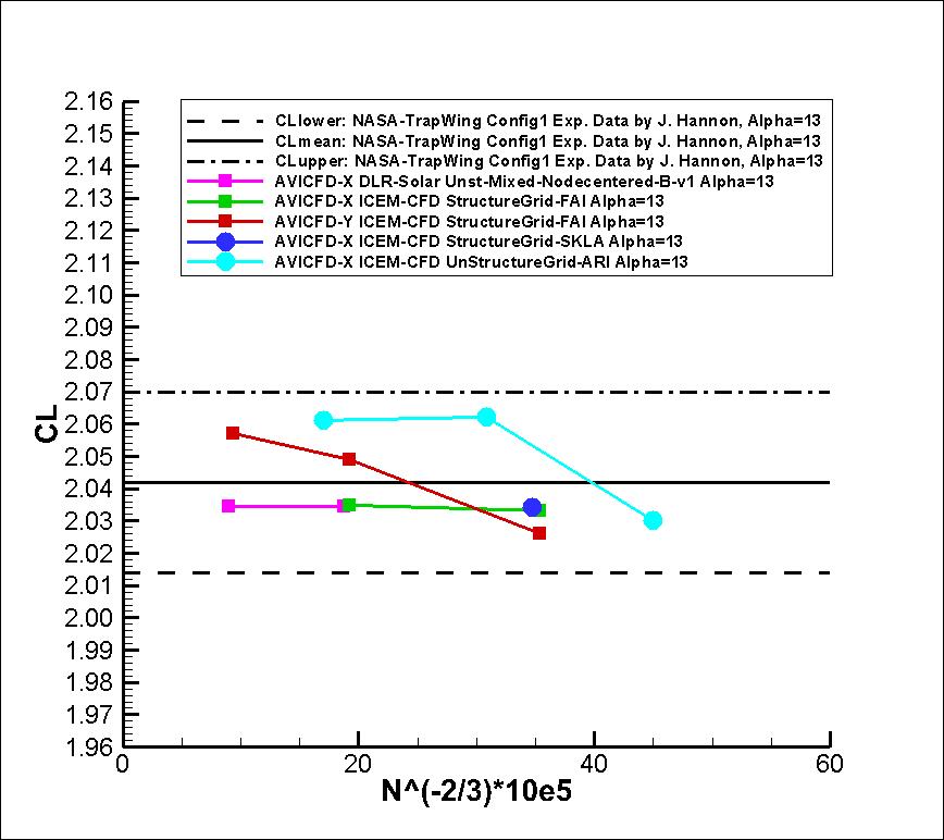

NASA-TrapWing-Config1高升力标模第一轮计算结果
发表于 2012-8-10 15:55:04 | 显示全部楼层 |阅读模式
单位-网格密度-迭代步数 Alpha        CL                        CD                        Cm

Exp. by J. Hannon           13       2.042                   0.335                    -0.500
                                              (+-0.028)             (+-0.008)                (+-0.014)

其中:
1、SKLA代表在FTP上称作TrapWing-Config1-StructureGrid-CARDC-ICEMCFD的那套第一轮结构网格,将其转换为非结构网格,采用AVICFD-X软件进行了计算,采用SA湍流模型,多重网格不收敛,只得死算,看看究竟啥情况。
SKLA粗网格(CG)的网格点数为:4885867,即大约489万。
计算资源:4节点*2CPU*4核(Intel Xeon E5430 2.66GHz),每节点32GB内存。
粗网格每时间步大约3秒,迭代50000步共用时大约41.5小时。
SKLA中等密度网格(MG)的网格点数为:12840777,即大约1280万。
计算资源:128核。
中等密度网格每时间步大约4秒。
2、FAI网格在FTP上称作TrapWing-Config1-StructureGrid-FAI-ICEMCFD的那套第一轮结构网格,将其转换为非结构网格,采用AVICFD-X软件进行了计算。
粗网格4761181节点,32核并行计算,多重网格迭代****步收敛,每步大约14秒。
中等网格11898909点,64核并行计算,每步大约22秒。
3、ARI网格为非结构网格:粗网格3320420点,中等网格5844119点,细网格14286713点,多重网格计算收敛情况均有些抖动。
4、风洞试验数据小数点后3位有效数字!
5、DLR网格是DLR采用Solar生成的,发布在HiLiftPW之FTP服务器上,全称是Unst-Mixed-Nocecentered-B-1,所谓的粗网格的点数为12.3M,相当于SKLA、FAI等中等网格。DLR中等网格点数为37M,多重网格计算收敛。DLR细网格点数为110.7M,即1.1亿,多重网格计算不收敛。
5、Boeing网格代号为Str-OnetoOne-A-v1,中等网格47.7M六面体单元,结构网格计算软件AVICFD-Y计算结果。

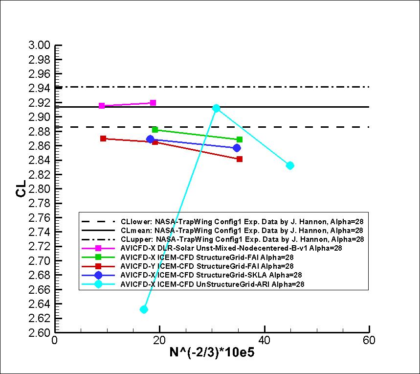

NASA-TrapWing-Config1高升力标模第一轮计算结果(28度攻角)

DLR-CG-03000steps        28      2.921204             0.6853972            -0.4539017
DLR-CG-05000steps        28      2.923500             0.6857400            -0.4541800
DLR-CG-07000steps        28      2.922400             0.6856100            -0.4537000
DLR-CG-09000steps        28      2.918600             0.6847500            -0.4529700
DLR-CG-10000steps        28      2.919501             0.6849359            -0.4534743
DLR-CG-mean                  28      2.920                   0.685                    -0.453
DLR-MG-01000steps        28      2.907900             0.6779400 .          -0.4467000
DLR-MG-02000steps        28      2.916200             0.6821900            -0.4514700
DLR-MG-03000steps        28      2.916200             0.6822300            -0.4516000
DLR-MG-04000steps        28      2.915900             0.6820100            -0.4514900
DLR-MG-05000steps        28      2.915496             0.6818764            -0.4513753
DLR-MG-mean                  28      2.916                   0.682                    -0.451
Boeing-MG-Y                    28       2.832                  0.658                    -0.426
[ 本帖最后由 白文 于 2012-8-15 13:36 编辑 ]

计算结果分析
1、对于13度攻角,升力系数、阻力系数计算结果在实验数据误差带内,俯仰力矩系数接近误差带;
2、对于28度攻角,所有自研网格升力系数计算结果略偏低。
3、DLR中等网格(37M网格点)计算结果最接近风洞实验数据,13度和28度攻角计算结果均在实验数据误差带内。
4、看来CFD只能给出小数点后2位有效数字!
5、。。。。。。

 楼主| 发表于 2012-8-13 15:48:29 | 显示全部楼层
同一结构网格之非结构网格和结构网格计算软件计算结果对比
X代表非结构网格计算软件,Y代表结构网格计算软件。
单位-网格密度-软件           Alpha        CL                        CD                        Cm
FAI-CG-X                             13         2.033                   0.333                    -0.473
FAI-MG-X                             13         2.035                   0.332                    -0.472
FAI-CG-Y                             13         2.026                   0.331                    -0.492
FAI-MG-Y                             13         2.049                   0.333                    -0.498
FAI-FG-Y                              13         2.057                   0.332                    -0.500
FAI-CG-X                              28        2.868                   0.661                    -0.402
FAI-MG-X                              28        2.882                   0.666                    -0.406
FAI-CG-Y                              28        2.841                   0.663                    -0.403
FAI-MG-Y                              28        2.865                   0.668                    -0.410
FAI-FG-Y                              28        2.870                   0.666                    -0.409
Exp. by J. Hannon                 28        2.914                   0.688                    -0.462
                                                     (+-0.028)             (+-0.025)                (+-0.014)
