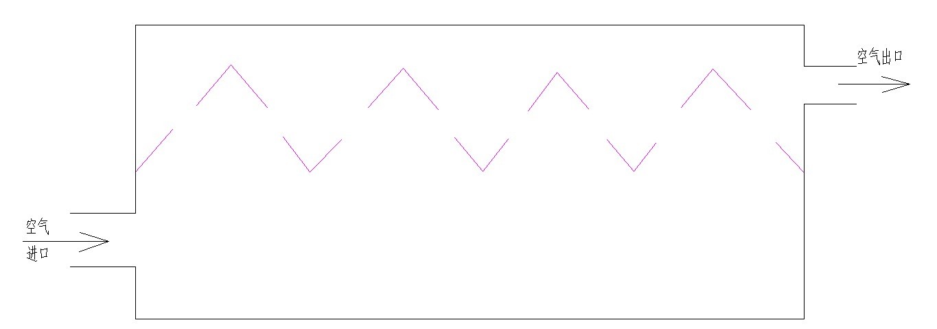

请教各位:问题描述如下:如图,这是一个二维模型,空气经进口流进方框内再流出,中间红色V纹型铁板开孔(有热流密度通过)使空气流过形成扰流加强换热,我想模拟的是空气经V型板耦合换热后出口空气的温度情况。利用gambit建模时,画完网格然后设空气为流体,四周边框设为Wall,V型铁板也设为Wall,最后生成网格。但是等我网格导入Fluent后,自动生成了一个shadow壁面(边界条件也是Wall),这是为什么啊?另外,我想让V型板和空气耦合换热,该怎么设置呢?

wall-shadow是流体和固体交界处的  当在gambit中有流体和固体 时 设定的wall  一般导入fluent里面  貌似就默认为wall-shadow
