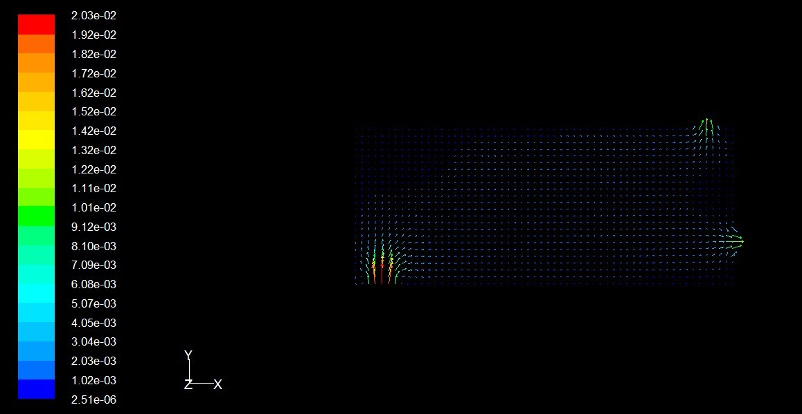

模拟一个三维半封闭空间的氢气扩散浓度封闭
模型建好了 六面体结构网格 2万多个网格单元!
边界是一个速度进口 两个压力出口 还有壁面
导入fluent中 用RNG K- ε模型和species组分模型 边界条件都输入相关参数!
材料是hydrogen-air混合气体 扩散系数输入自己算的结果!
边界里的species进口氢气组分是1 两个出口氧气是0.23!湍流强度和水力直径是1%和0.198!
操作环境勾了重力选项 y=-9.81!

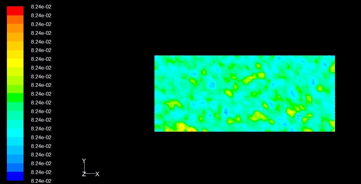

怎么残差老是震荡呢?时间步长0.01,迭代步数1000步
而且感觉就跟没有算过一样啊 为什么?
云图图左边都是1种数值 明显不对啊!
