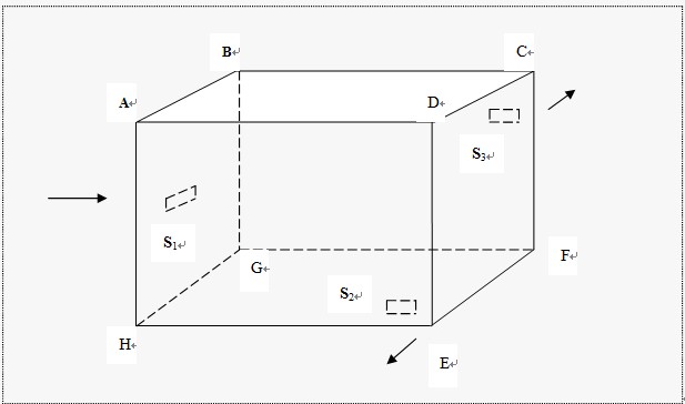

正在做一个关于混合澄清萃取槽的VOF模型,(对稀土了解的人应该知道这种槽子
)。澄清槽为长方体,进口位于其中一个侧面的中间部位,两个出口,位置如图所
示。现在想通过模拟找到进口压强与出口压强以及平衡时液面高度的关系。现在我
设置的边界条件是将进口看作压力进口,出口看作速度进口(因为流体是往外流,
所以速度给的是负值),槽的上面设置开口,为Pressure-inlet。初始化之后patch了里面流体的体积。.
请问有没有更好的边界设置方法,我最后能不能求出液面高度?求高人指点一二,感激不尽!
