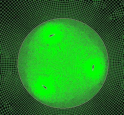

如下图的模型,三个叶片以恒定角速度旋转,都是采用滑移网格, 第一种,我用UDF给定角速度,即通过加载宏命令
#include"udf.h"
DEFINE_CG_MOTION(out,dt,vel,omega,time,dtime)
omega[2]=3;
直接给定三个叶片角速度
第二种,不用UDF,直接用fluent面板里面的out区域勾选旋转命令,然后在movingmesh下面给定角速度。
最终两者所得到的力矩值大小结果相差很大,但是都能得到类似正弦变化的结果。
请大家帮帮忙,试试用这两种方式给定角速度,有谁遇到过吗???

请问一下您是怎么设定dynamic mesh的呢?
在dynamic mesh 的zone里面,您是将叶片设定为rigid body吗?
还是将整个旋转圆设定为rigid body呢?
