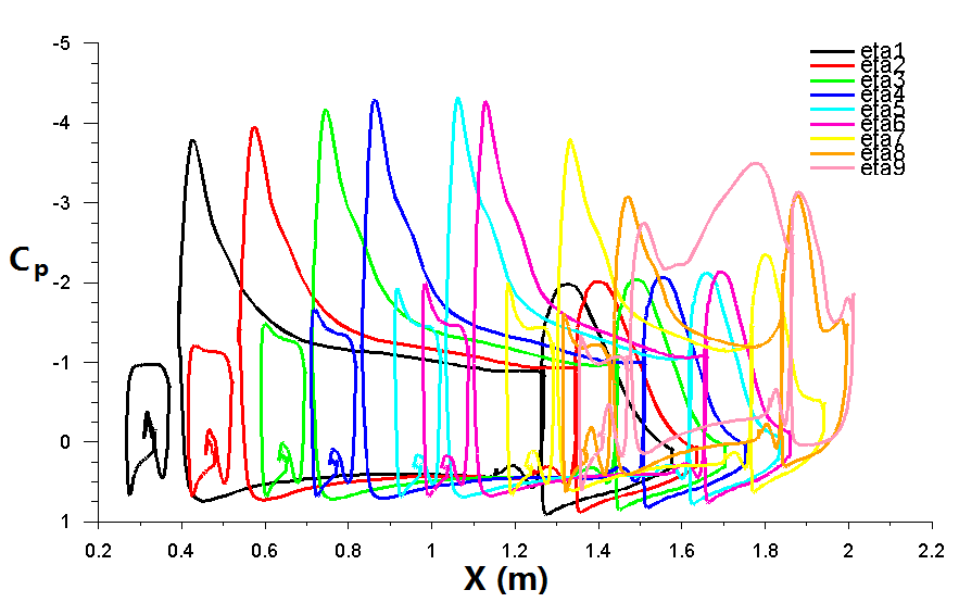

上周针对Trap Wing 调试一些参数和计算方法。把Fine网格丢进服务器里跑着了。
coarse网格出了一些结果。放张13度攻角的各个站位的压力系数分布上来。
发表于 2012-7-30 13:34:08 | 显示全部楼层
数据对比
不知是用的哪套网格?
是否也给出力和力矩系数以便于比对?
打算跟一些我们的计算数据。
 楼主| 发表于 2012-7-30 18:39:41 | 显示全部楼层
用的是29基地ICEM网格,没放出系数数据主要是TRAP-wing机翼面积不知道多少。
粗测了一下大约2.07平方米。不敢妄下定论,请白老师指教了。
PS:三阶Quick格式离散 + SST K-Omega 湍流模型

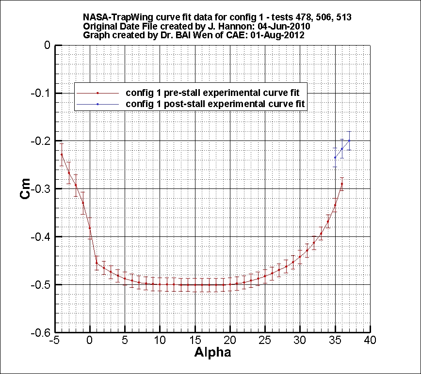

NASA-TrapWing标模之风洞实验数据
# Trap Wing curve fit data for config 1 - tests 478, 506, 513
# For CL, CD, or CM as a function of alpha
VARIABLES = "alpha","CLlower","CLupper","Cmlower","Cmupper","CDlower","CDupper"
ZONE T = "config 1 pre-stall experimental curve fit"

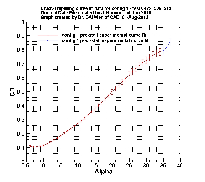

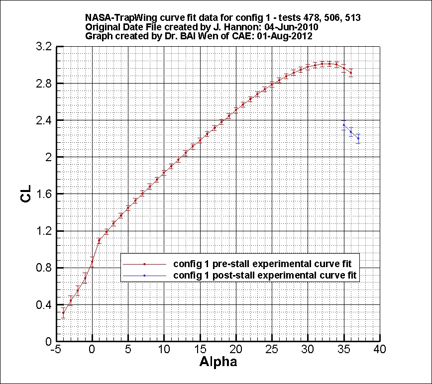

备注:
1、数据不再是单点的,给出了上下界,也就是说给出了误差带。
2、风洞实验数据修正后,小数点后只给出了3位有效数字,包括阻力系数。
3、感觉人家做事还是比较靠谱的。
[ 本帖最后由 白文 于 2012-8-2 16:04 编辑 ]

发表于 2012-8-1 14:28:00 | 显示全部楼层
NASA-TrapWing-Config1高升力标模风洞试验数据图(含误差带)
升力曲线、阻力曲线和力矩曲线
[ 本帖最后由 白文 于 2012-8-1 14:30 编辑 ]
