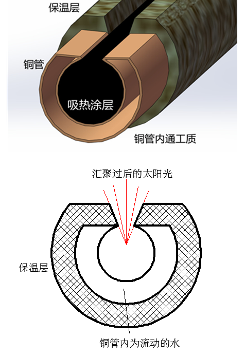

第一次发帖,不便之处见谅。集热管横截面如附件图示,聚光之后的太阳光进入内管(里面是空气,表面是高吸收率的黑体涂层,材质为铜),通过吸热,将热量传给环状区域的流动水中,外表面近似看作绝热的表面,请问怎样在fluent中设置参数,以模拟截面上内管空气温度场和环形区域的水的温度场

要用辐射模型计算,或者简单点可以概算一下壁面能量释放功率,直接在壁面条件中设置热通量。

1,发明新型太阳能管子值得鼓励,但此截面管型制造麻烦,强度低,性价比可能不如圆形截面。
2,外表面不要看成绝热,要考虑其与外表空气的对流、传导、辐射热损失,因为内外管之间尽管是真空,没有对流、传导换热,但有辐射换热。实验证明外管热损失可超过7%以上。

内管里面如果是水,要考虑蒸发、凝结、传导、对流、辐射换热,很复杂;若是空气,仅考虑对流、传导、辐射。

内管内开启辐射模型,由于不知道光学厚度,无法判断你这个最适合用哪种。不过,用DO是肯定没错的。
外管的边界条件要根据外管的温度和热通量而定,如果和环境温差过大,需要设置一下辐射和对流传热系数。
 楼主| 发表于 2012-7-16 09:32:07 | 显示全部楼层
各位前辈大师们,感谢大家的支持与关注,由于fluent我只是刚接触不久,并不想把问题考虑得太复杂。可能这个图看得不是很清楚,我再发个图,这个主要利用人工黑体保存住光,内管内是空气,内外管壁间是流动工质水或油(尽可能不考虑相变),管壁外有保温层。之前我是这么想的,假设光的进口处有一个平面热源,设置为wall类型,不靠虑内管空气的流出,用do的话,设置类型里面有个opaque和semi-transparent,但都不知道该如何设置。各位前辈可另有高招,望不吝指教。

现在我能看清楚你设计的太阳能换热管结构了,它与普通全玻璃真空太阳能集热管不同,我猜测你是想利用高温空气把水温加到更高,但那些截面尖角会产生强度问题,不知我猜对了没有。

通过那么小一个缝隙把太阳光引入里面进行辐射散热来加热外面的物体,另外,不是封闭系统,外面那个保温层的效果要打折扣。综合下来,你这个结构的效率不高吧。
