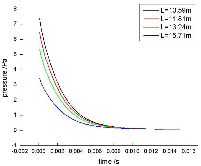

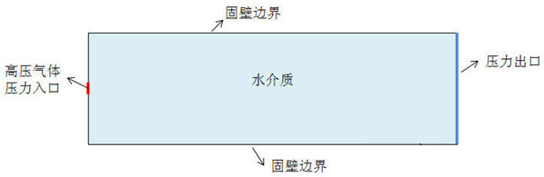

最近做一个高压气体向水中喷射,遇到一个很奇怪的问题,为什么刚一开始计算,流场中就有很大的压力,随着时间的推移,压力呈指数衰减?传上计算模型和压力曲线,请大家看看怎么回事,O(∩_∩)O谢谢

压力
这是压力图

我觉得可以解释,水越来越少,气体与水的速度差越来越小。

我将上面模型中的固壁边界改为压力出口边界后后,计算结果显示测点处的压力开始很小,随后逐渐增大,也可以清晰的看出流场的压力云图(貌似冲击波),但是计算很慢,都算了快两天了。。。。。另外,网格是不是要求什么值小于多少,否则质量太差,会导致不收敛?
