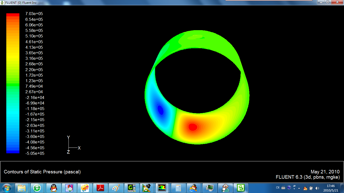

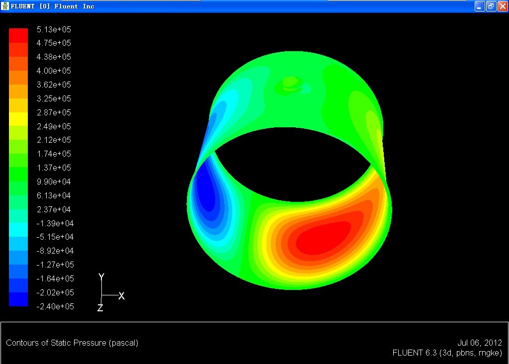

用的同一个msh文件做的,按着别人的步骤来的,别人的图上正负压力范围很小,我的却很大,不知道为什么.如图

发表于 2013-3-20 12:23:28
是不是operating pressure 设置的不一样啊~~~

发表于 2013-3-20 13:21:12
我觉得两个结果差不多,计算结果显示的范围是可以调整的,你把你的调整到他的那个范围试试。
因为我看你的高低压区范围显示很小,而他的结果显示的高低压区(红、蓝)很大,所以我觉的你调整到他的范围应该结果差距不大。

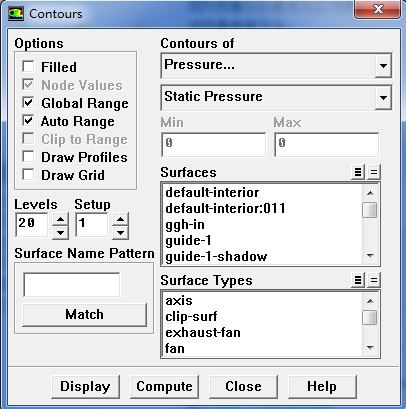

如下图所示,你可以选掉global range试试。如果还是不行,把auto range也选掉,这两个选项都不需要自己设置参数,他们分别表示使用全局的范围和当前面的值的范围。如果以上两个试过还不行,用clip to range也试试,这个选项里面需要自己输入,你直接使用他的范围试试看。
