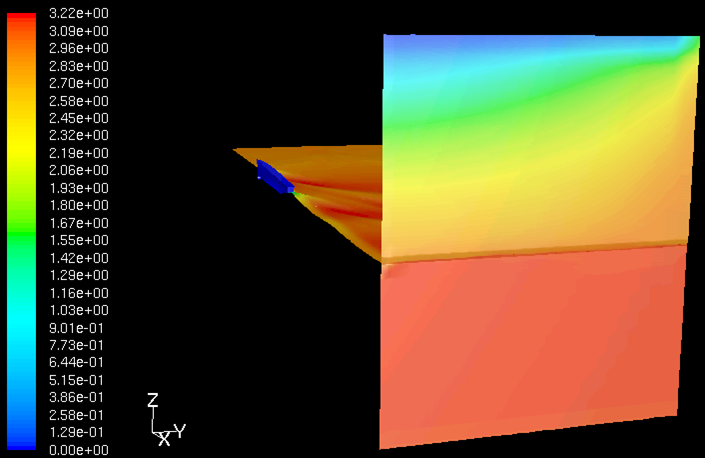

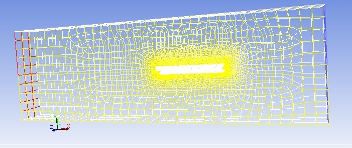

最近一直在用Fluent中的VOF模拟船舶在水面航行时周围流场的情况以及自由液面波动的情况,但是一直都没成功,遇到了很多问题,望各位前辈高人指点,模型尺寸 300M*50m*80m 外层的网格5M里面的0.4M,时间步长为0.001s,船体周围用非结构网格,因为模型比较复杂,其他区域用结构网格,VOF 设置为EXPLICIT,其他都默认,入口分两部分上面是空气速度入口,下面是水的速度入口,边界都为WALL,中间有对称面为SYMMETRY,出口设为OUTFLOW(之前也设置过压力出口,效果也不是很好)。
有以下几个问题:
(1)计算开始的时候Glable Courant Number 还是保持在0.0几,但是到几十步之后开始剧增到200多,再算下去就直接超过250没法继续了,前面几十步算出来的结果也是很匪夷所思。。不知道问题出在哪了
(2)我用ISO-surface捕捉水的体积分数是0.5时的液面当做自由液面可行吗?为什么我捕捉到的自由液面是坑坑洼洼的呢?
(3)我将操作压力设为0,参考位置也设置在模型的最上方,但是开始计算时空气处船体受的压力居然比水下还高,这是什么情况?
(4)VOF那里具体应该怎么设置?应该用EXPLICIT 还是IMPLICIT, COURANT NUMBER设置多少合适呢?

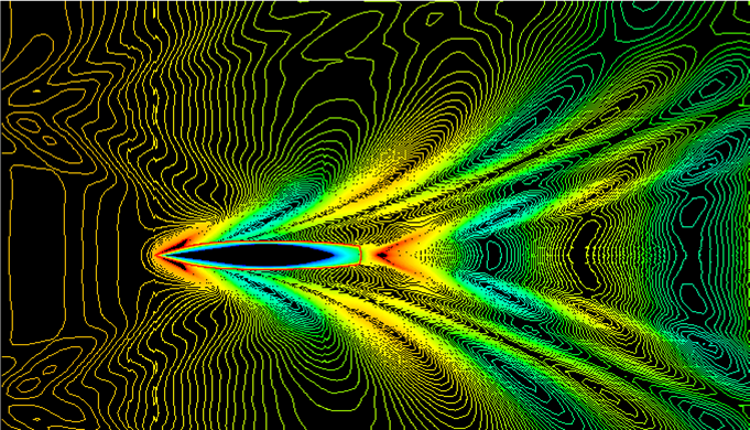

最好把你的cas上传下,这样感兴趣的人会多一点,这图是我算的DTMB5415,有时候出了问题,得全面检查你的cas才能发现。

你的网格太疏,不可能模拟出可以接受的结果,500米的计算域只有27万网格,要我看一百万就已经很勉强了
maximam cell wall distance 为45m
湍流模型为laminar
既然把参考压力的位置设到空气,那为什么不用标准大气压
以上几点有一足以致命。

你好,看了你的结果感觉很不错,有两个问题想向你请教,请你解答,谢谢~
1、图2的结果后处理是怎么做出来的,是在tecplot中吗,这显示的是ISO平面吗?
2、关于自由液面的高度,除了用Volume Fraction=0.5显示云图之外,看文献上还有做出X-Y图的,即波高沿船长方向的曲线图,能否介绍一下实现方法?

关于自由面坑坑洼洼这一现象,说明网格较粗,没有很好的模拟出自由液面,另外非结构网格在自由面捕捉方面确实没有结构网格好,你用的三角形网格,自由面就是坑坑洼洼的三角形~
