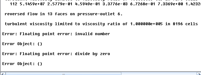

我学fluent不久,这是我按照书上案例做的,每一步都很认真,迭代1000次,到一百多次的时候就卡住了,同学说可能是划分网格出问题了,然后我用gambit重新划分网格,结果还是那样。并且显示这样的信息:
   112 5.1459e+07 2.5779e-01 4.5949e-01 3.3776e-03 6.7268e-01 7.3369e+00 1.4232e-02 4.5171e-02 4.0004e-03 4.8934e-03  0:01:56  888
reversed flow in 13 faces on pressure-outlet 6.
turbulent viscosity limited to viscosity ratio of 1.000000e+005 in 8196 cells
Error: Floating point error: invalid number
Error Object: ()
Error: Floating point error: divide by zero
Error Object: ()
我不太懂浮点啊 无效数据啊 是什么意思,请教下各位到底是哪儿出的问题啊?

我觉得应该是fluent 里的设置问题,可能是边界条件或者模型用的不符合实际。网格的话我觉得能正常读入到fluent中,应该不会有大问题。

是不是编程中出现分母为零的情况了?我也出现了Floating point error: invalid number

turbulent viscosity limited to viscosity ratio of 1.000000e+005     在limite那个里最后一个改大就行啦。。。
发表于 2018-2-10 12:21:44 | 显示全部楼层
出现回流了,把你的流场长度加长
