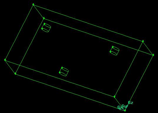

在一个长方体内部有三个封闭的圆柱体,subtract完之后如何划分网格比较好?
不知道怎么上图,谢谢大家

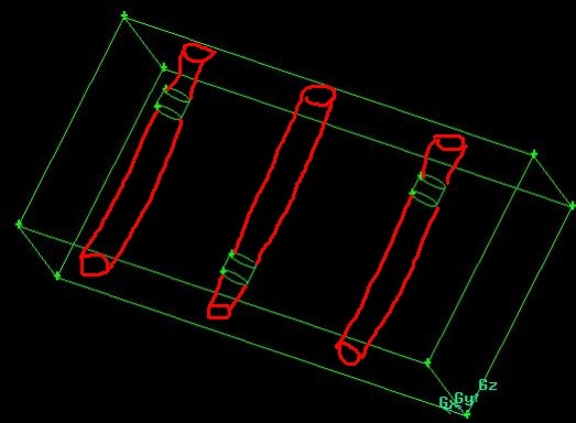

发表于 2012-6-21 09:40:45 | 显示全部楼层
cooper应该可以画出来的把
发表于 2012-6-21 11:03:41 | 显示全部楼层
面扫描生成新的圆柱,用圆柱分割方体,cooper

发表于 2012-6-22 14:40:25 | 显示全部楼层
如果用ICEM画的话,对三个圆柱体做O-grid的时候是不是要整个打穿啊?
发表于 2012-6-22 18:13:47 | 显示全部楼层
最好知道流动的情况,再告诉你怎么划网格。
