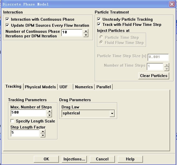

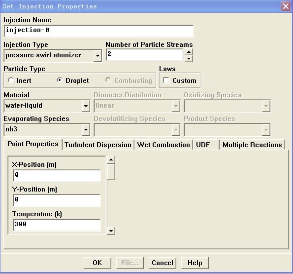

我想模拟在氨储罐泄漏时,储罐上方设置水喷雾来抑制氨气扩散,但是水喷雾我有些设置不明白了,首先在DPM中的Drag Parameters这个应该选择哪个呢?还有就是在Set Injection Properties里的Evaporating Species怎么设置呢,我在Material里选择的是water-liquid,但是Evaporating Species下拉框里只有nh3和air,没有water这一项,而这里要是用默认的nh3的话,喷嘴喷出来的物质好像就变成了nh3了,不是水了,请问各位大侠怎么办呢,能帮帮小弟吗?

我觉得你可能需要在Species Transport模型里选择Mixture Template,如果有氨气和水的混合模型就直接从Fluent库中选,如果没有就自己组建一个。这样的话在Injection蒸发组分中找到water。
