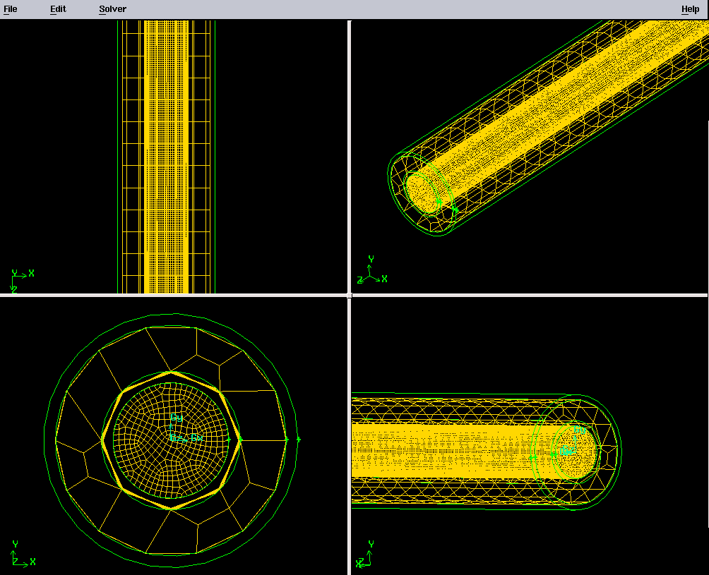

各位高手帮个忙吧,最近在学习FLUENT,解决有关辐射问题,但是遇到很多问题,自己不是很懂,好不容易搞到邀请码,恳请各位高手赐教。谢谢了。
首先,是FLUENT中求解辐射问题;
其次,模型是近似真空的有机玻璃套管(内管直径10mm,外管直径20mm)中通入一定量的流体,套管上方放置菲涅尔透镜以实现聚光给流体升温;
现在的问题是:
1、模型在GAMBIT中建好,无法正常导入FLUENT中,版本是GAMBIT2.3.16,FLUEN,6.3.26;
2、模型建立是边界条件可能设定不是很准确,我现在是把流体入口、出口设定了,套管中间近似真空的地方设为空气,给一个绝热的条件,其他不知道怎么设了,因为可能还要考虑管壁本身2mm的厚度,这样是不是要考虑流体本身和内管壁的导热问题?不知道怎么设定边界条件好……
我把画好的初步草图上传,希望各位高手指点迷津,谢谢了……

这样的网格先不说你能能导入和计算的问题 就是能 结果也肯定是不靠谱的

无法正常导入FLUENT中,是不是check失败,还是其他问题,你没说具体,也不知道什么地方有问题。最明显的就是你两个管的网格相差太大了吧,外管网格太少了,还有就是你要考虑管壁,管壁应该要画网格,设定为solid。

谢谢指点,先说明一下,这个图是为了显示清晰才这么划分网格的,中间是真空,我的意思是可以不用那么细密的划分网格以节省计算时间的……

谢谢指点!我也不知道是什么问题,现在是可能向你提的,划分网格和边界设定这一块就有点问题,上图是个示意图,就是套管的中间是真空,我想可能不用太细密的网格,实际导入时网格比内管的稍少一些……管壁我之前没有考虑……我再试试,再传一张合适的图以及我设的边界条件,麻烦帮忙看下有什么问题。
