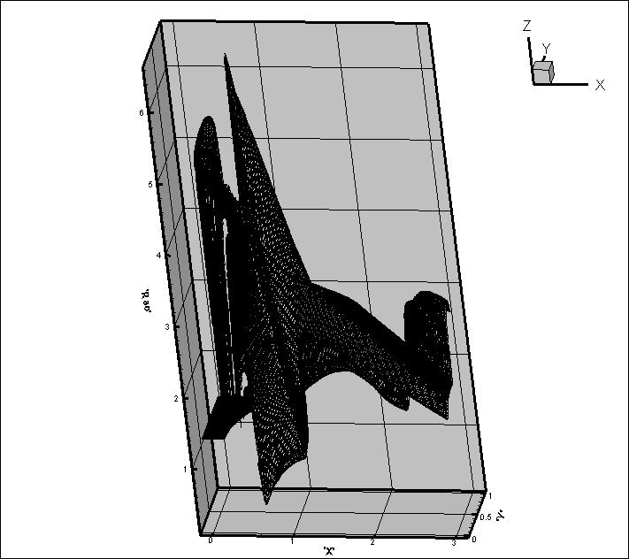

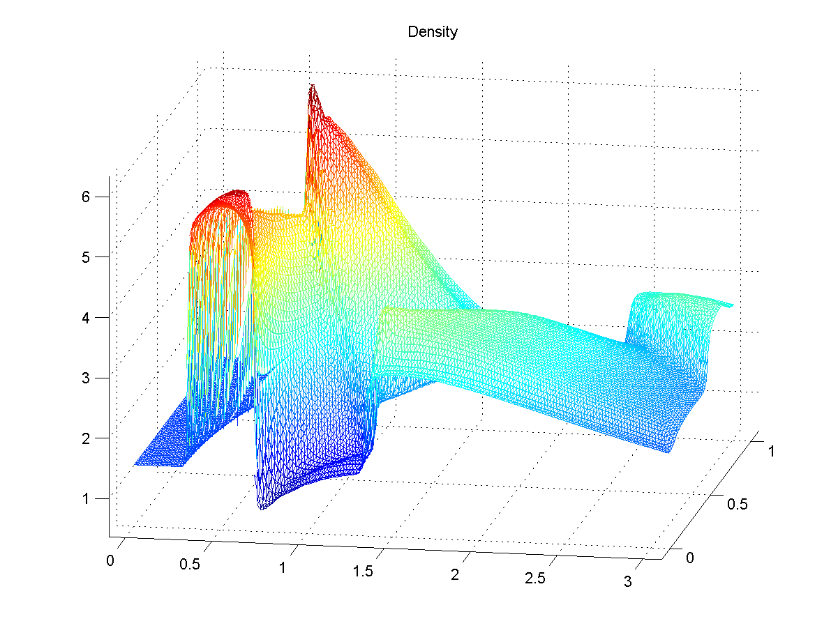

又有一个问题,给出两张对比图,发现tecplot画二维算例的密度的三维立体图时z轴的比例不知道如何调节,matlab里面是自动调节的。
 楼主| 发表于 2012-6-16 16:32:07 | 显示全部楼层
上面那个是matlab画的,这个事tecplot画的
发表于 2012-6-19 16:13:57 | 显示全部楼层
双击坐标轴,在range里能调节比例
