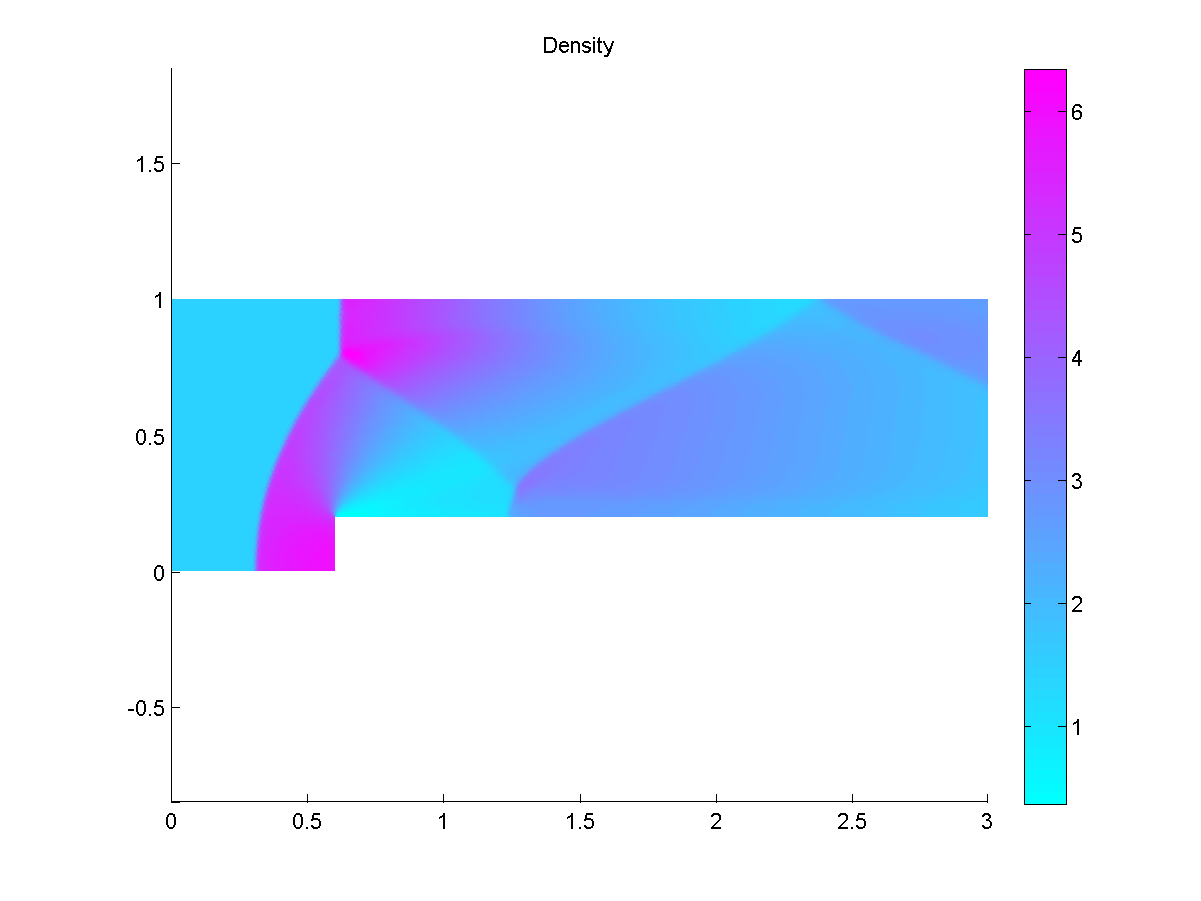

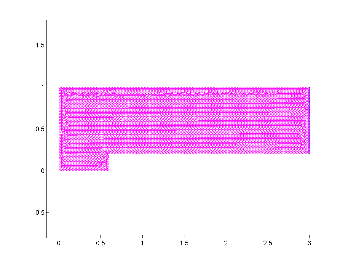

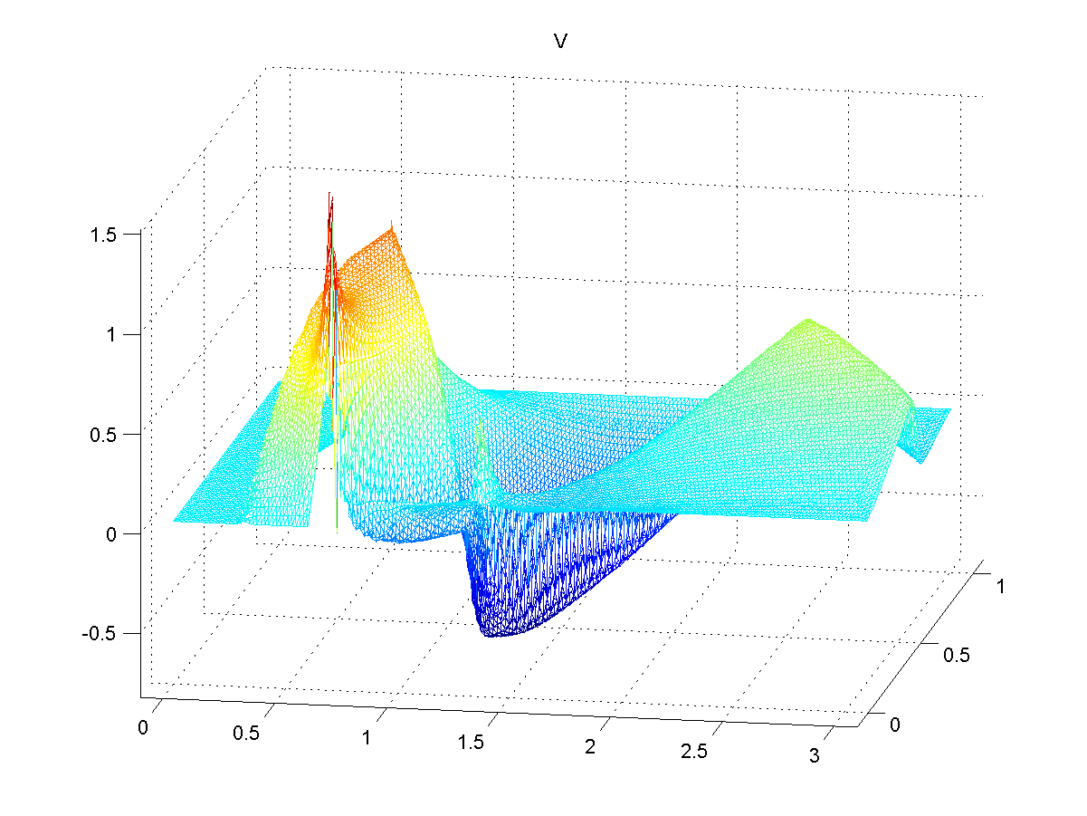

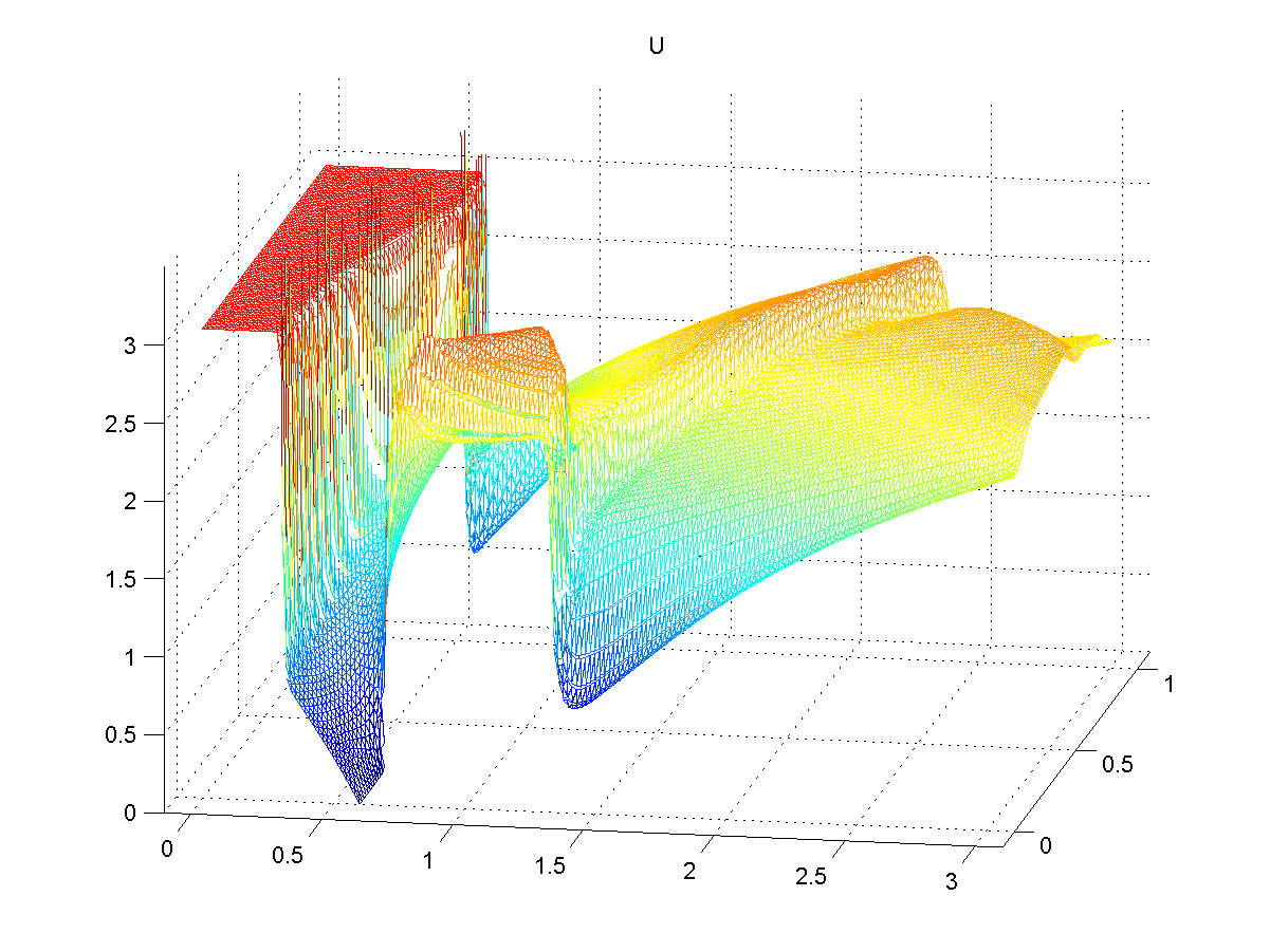

这上传的是fortran源码DG程序,Euler算例,其中各文件如下:
fs.d 这个是生成网格用的,要用easymesh软件生成如下网格数据
nodenum.txt nodes.txt 点数据
sidenum.txt side.txt 边数据
trinum.txt tri.txt 单元数据
main.f90 主程序
datainitial.f90 数据准备子程序
primalsolver.f90 DG计算部分子程序
cock_shu.f90 限制器子程序
savedata.f90 保存结果子程序
domain.png 计算域及网格
算例为马赫数为3的超音速入流

新建一个fortran console application然后将源程序加入,并数据文件放在程序所在目录即可。算例为分片线性二阶精度的,交流学习,希望能有同仁指出程序中的问题,感激不尽。

算例结果图
密度
密度

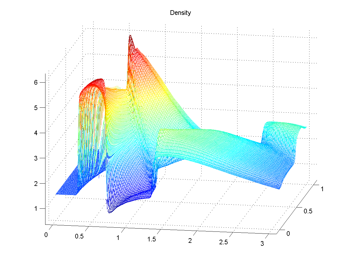

 楼主| 发表于 2012-6-13 22:30:28 | 显示全部楼层
算例结果图

算例结果图
速度u
速度u
 楼主| 发表于 2012-6-13 22:32:35 | 显示全部楼层
算例结果图
速度v
速度v

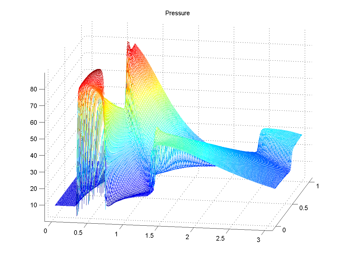

算例结果图

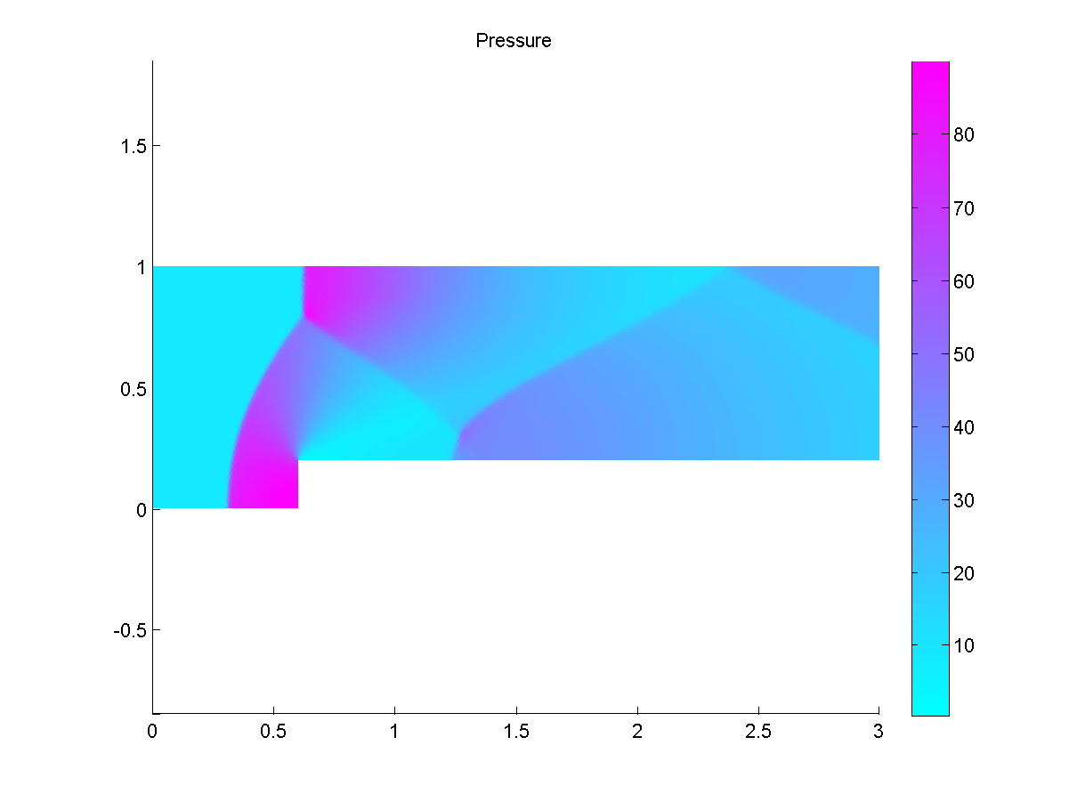

压强
压强

 楼主| 发表于 2012-6-13 22:49:47 | 显示全部楼层

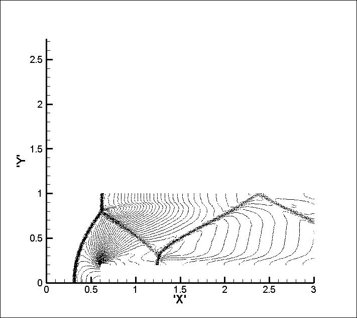

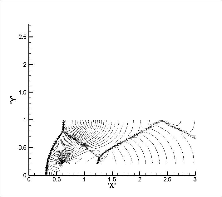

两张等值线图
密度
密度
 楼主| 发表于 2012-6-13 22:51:14 | 显示全部楼层
两张等值线图
压强
压强
 楼主| 发表于 2012-6-13 22:53:46 | 显示全部楼层
从结果看在激波处有较多的刺,应该是限制器的问题,其他几个算例也有这样的问题,实在不明白啊。
