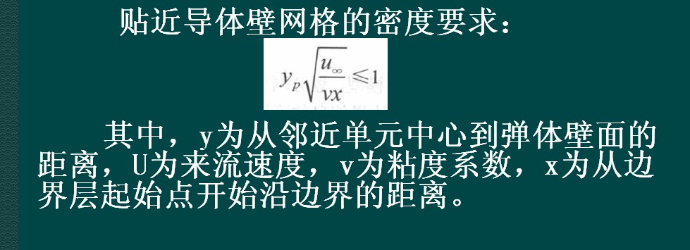

边界层的第一层厚度和总厚度该怎么算的啊/
Y+从那里看的啊?
另外雷诺数怎么算的啊。。。。平板的我知道。。。
其它形状的怎么算啊

见图
