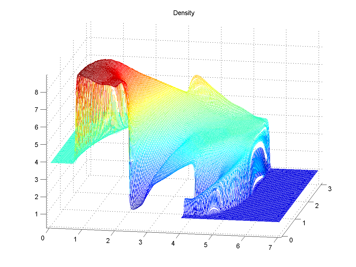

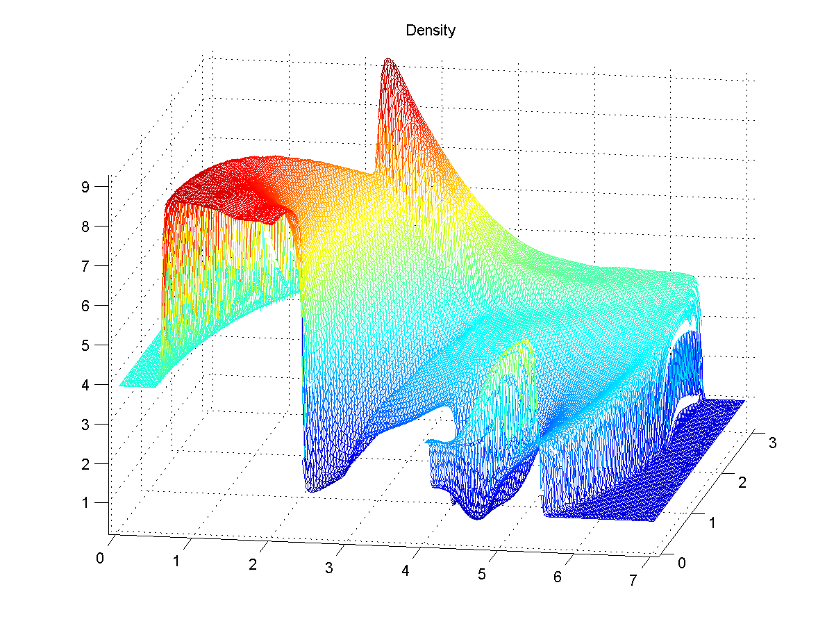

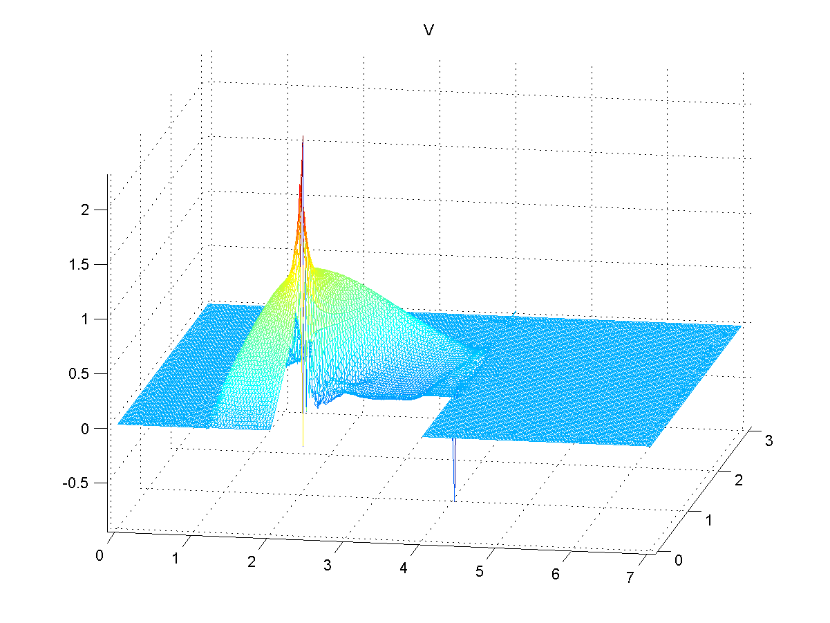

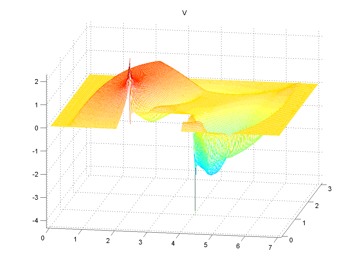

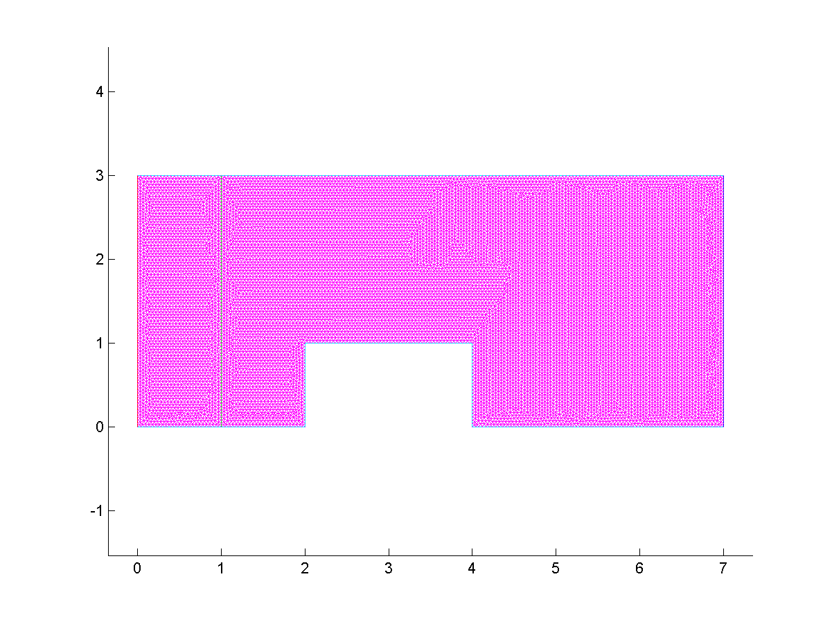

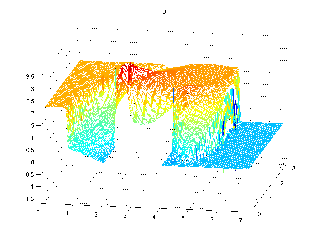

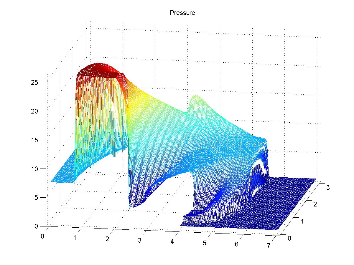

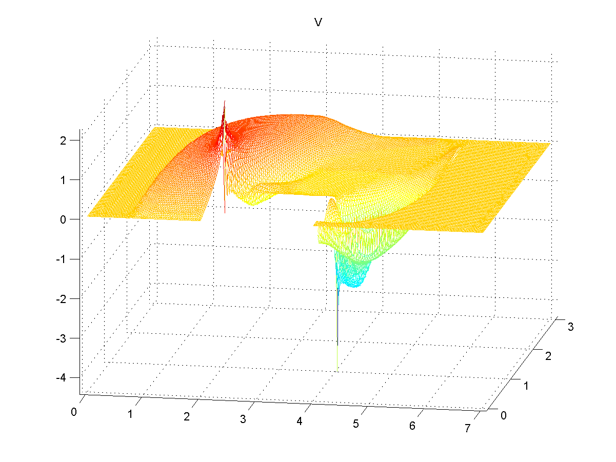

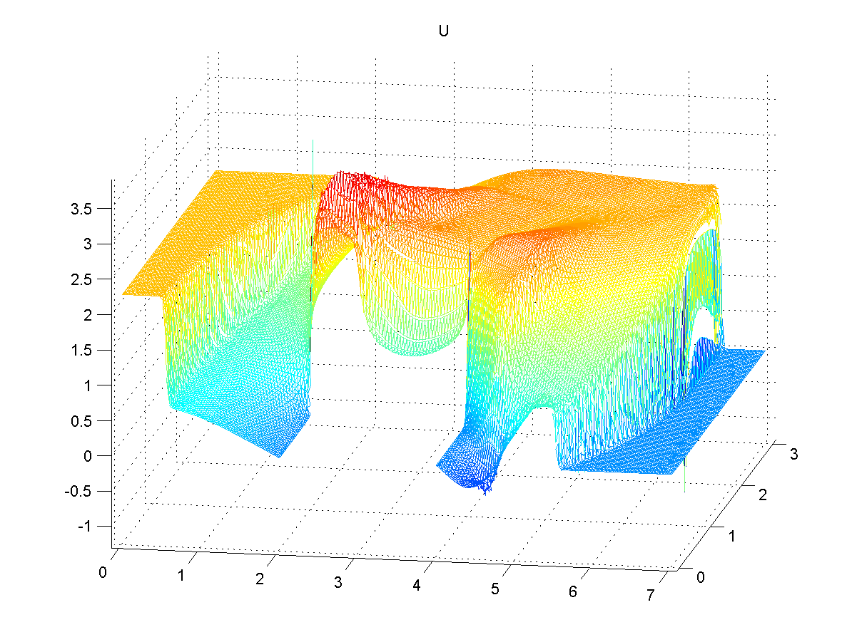

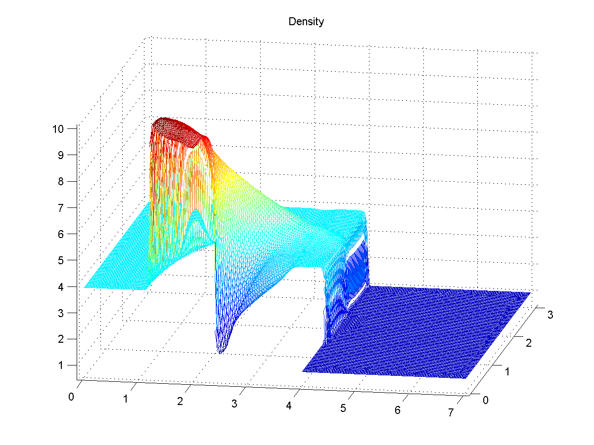

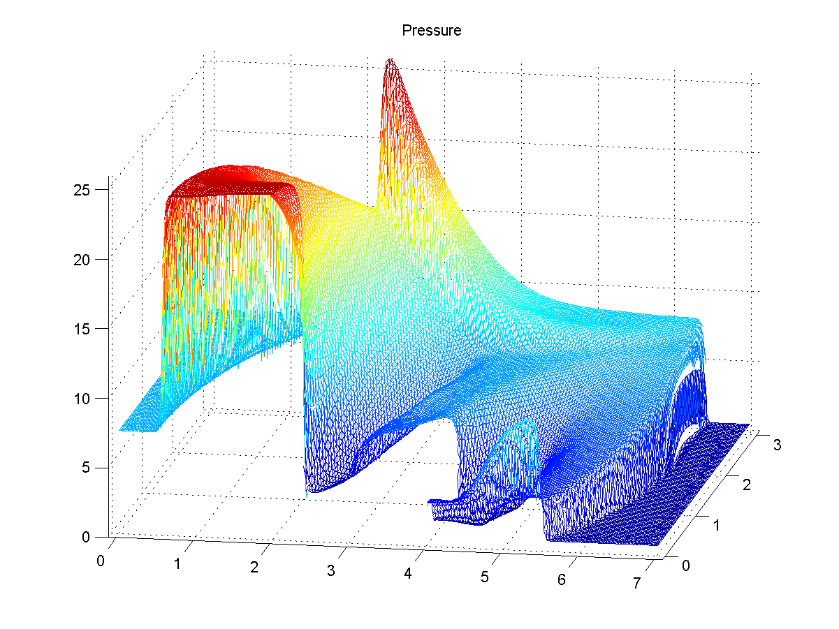

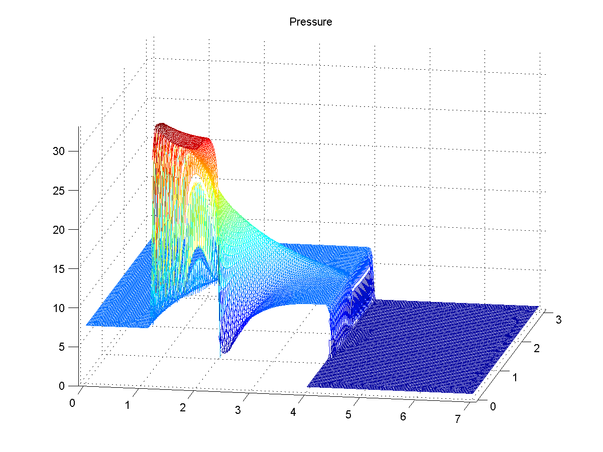

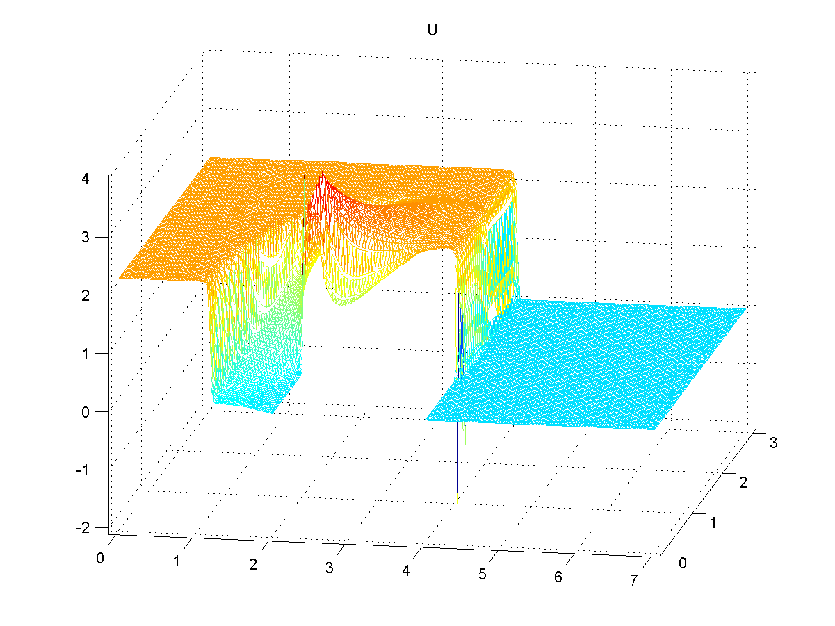

用DG也有一段时间了,常常发生与舒其望,邱建贤啊等老师的文章不一致的地方,尤其是限制器的使用,总感觉心里没谱。比如TVD限制器中的那个大于1的常数,我在使用的时候总是出现那个常数等于1时结果是最好的,数值振荡最小,可文章中普遍都说要大于1小于2。还有TVB限制器中那个M,文献说与问题有关,就更没谱了。还有壁面边界条件un=0导致在壁面角点处有奇性,算出来的速度场的图形在角点处很难看。困惑说一说,希望能有同行指点迷津,继续困惑中。。。。。。。。。上传几张图,计算得是激波在具有凸台阶管道中的传播,初始激波位于x=1处,马赫数为4.

1.0秒密度

1.0秒速度u

计算域,非结构三角形网格

1.0秒速度v

1.0秒压强

1.5秒密度

1.5秒速度u

1.5秒压强

1.8秒密度

1.8秒速度v

1.8秒压强

限制器作用在守恒变量上,文献中说作用在特征变量上效果好些,也尝试了,结果几乎没啥区别,郁闷中。。。。。。。。。。
