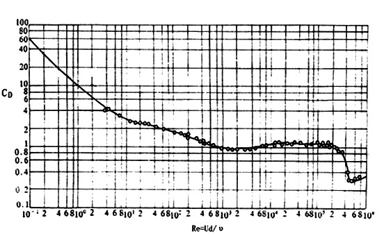

发表于 2012-5-24 22:46:05
送给你一个图片
onesupeng
onesupeng
17914
发表于 2012-5-24 22:48:28
你可以根据图片慢慢拼凑,拼凑好了跟我们说一声就好

发表于 2012-5-25 10:14:47
回复 3# onesupeng 的帖子
可惜,这张图片中没有直径D的数值,不过我可以用空气和水分别模拟一下
另外,有个事实,平面肯定比凸曲面受的阻力大,但是平面的阻力系数是1,图中圆柱却有1.3的阻力系数,你觉得那个有问题(专说re中间那段)。

发表于 2012-5-25 12:22:17
你可以随意的取来流速度、粘性系数、密度和圆柱直径,算出的阻力F要除以rho U^2 D就得到图中的Cd,而Re=rho U L/\nu,你在图中对应过去就行了。
最后一次回复你的帖子。
欢迎你到解析解那个帖子里面发表意见,谁有道理你支持谁
