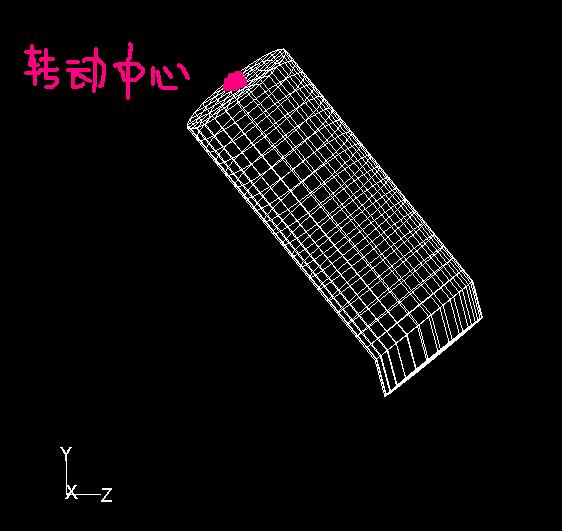

我想请教一下大家有关定义运动的问题:
    那个DEFINE_CG_MOTION中对运动的定义是用过vel[]和omega[]来实现的,其中i设置为0、1、2分别代表在x、y、z轴上的速度;
    但是如果我想做径向柱塞马达的柱塞模型的分析,其柱塞的顶面不但有定轴转动,还有伸缩运动,那此时这个伸缩运动就不是单纯的在某轴线上设置vel,而是将它的速度在两个轴线上进行矢量分解;
    这个过程是这样的吗?为什么我一直仿真出来的都不对呢?我仿真的图像如下:
      可以看出,这个顶面的运动和整体的转动不一致啊,
      呵呵,真心求助啊,希望大家指点,
