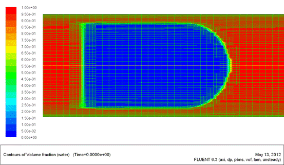

各位,我最近在模拟垂直上升管单个气泡的运动情况,现在想得到气泡运动过程的速度变化,并最终得到terminal velocity。如何得到气泡的速度变化啊?现在我想到是监测气泡最前端点的动态速度变化,可是怎么设置动态点啊?

使用UDF编程,遍历所有的网格,算出每个网格气相的体积,然后乘以该网格的速度,然后求和,再除以气泡总体积

可不可以给个程序参考一下呢~~谢谢
