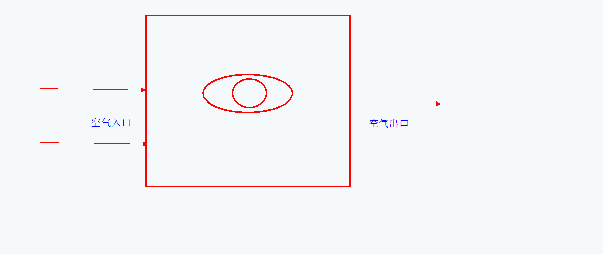

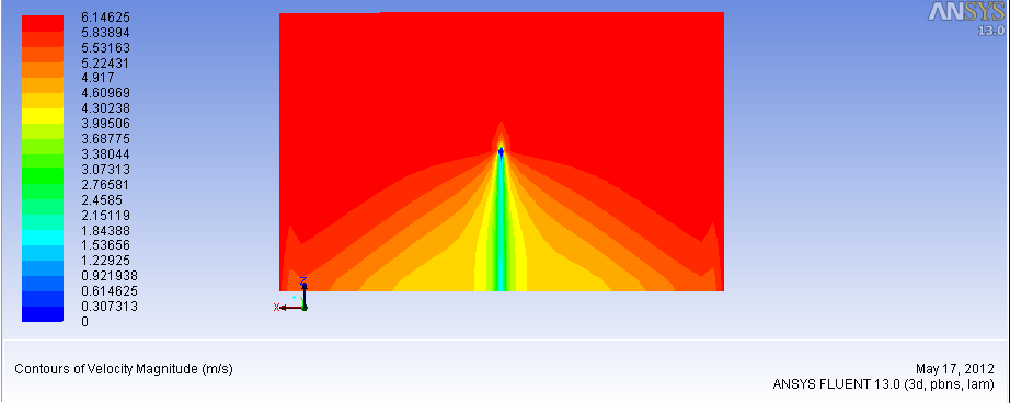

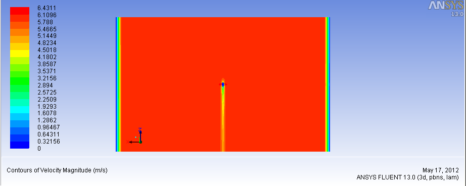

模型的二维视图,在icem中进行六面体网格。同一mesh文件、相同的设置,在fluent中计算却得到不同的流场图, 温度场是一致的。为啥会出现这种情况呢,请高手指点啊~~

模型二维视图
模型二维视图

"不同的流场图"在哪里?

第二个结果怎么壁面是slip wall b.c.?

设置明显不一样嘛。
第一个两侧是wall,后一个两侧是自由空间。

嗯,不是的,都是wall,只是第二个流场图是中wall是流动的,这个没关系的,都已经试过了。只是截图的时候没想过那么多~呵呵

嗯,是的,流场不一样,这是个稳态计算~~外围是空气,里面的是热源,以一定的速度流动~
