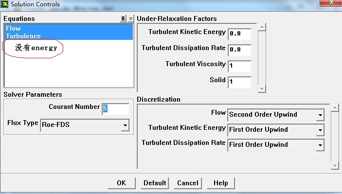

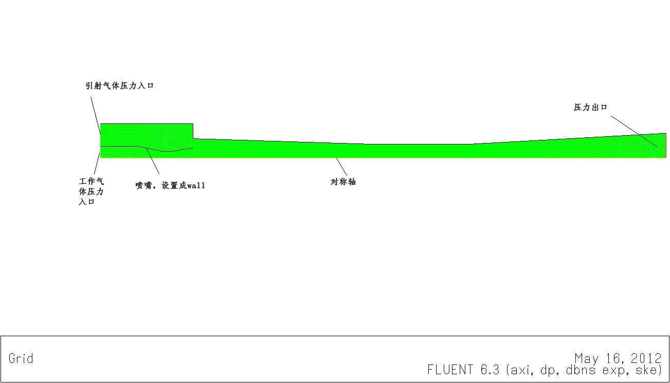

我做的是一个喷射制冷系统中的一个喷射器模拟,喷射器尺寸是用索科洛夫的方法设计的,画完网格就像附件显示的那样,直接都是用size0.3的四边形网格,设置的是工作气体(3.2Mp,90℃)、引射气体进口(0.38Mp,2℃)都是压力进口,边界设置只用了总压和温度,出口是压力出口,也只设置了总压和温度(0.92Mp,32℃),流体是用R134制冷剂,物性参数用多项式输入,用了基于密度的轴对称隐式求解器,选了energy方程,k-ε方程(默认设置),
问题1:solve-control-solution里为啥没有energy方程选项,

发表于 2012-5-17 07:50:26 | 显示全部楼层
网格是四边形网格,但计算过程,温度、压力、湍流粘度全部超限了,你这参数设置得多糟糕啊。另外,你这个温度和压力下,134a会不会发生相变?

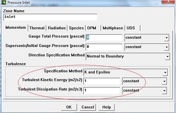

发表于 2012-5-17 13:20:49 | 显示全部楼层
默认肯定是不行的,湍流参数自己估算一下,适当修改一下温度压力以及湍流粘性的区间值。另外,既然存在相变,而你这么算,体现不了相变过程,我觉得你这么算不太合理,当然,如果仅有极少一部分气相发生了液化,倒也可以这么简化。

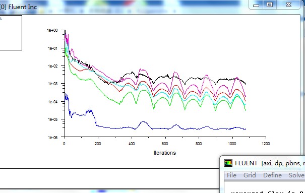

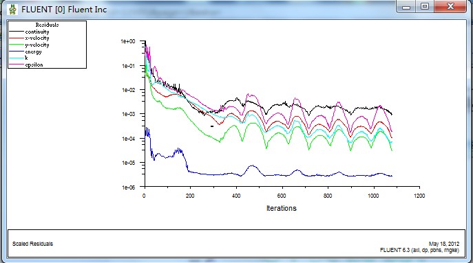

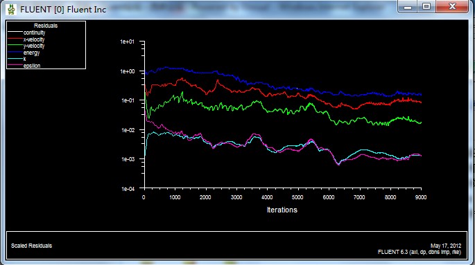

 楼主| 发表于 2012-5-17 16:02:01 | 显示全部楼层
浪子大哥
浪子大哥,我把进出口边界的turbulence的条件都采用turbulence intensity和hydraulic diameter 的设置,水力直径是入口直径已知的,但是湍流强度我不知该如何确定,选的是10%,湍流模型采用了Realizablek −ε模型,收敛情况较之前有所改善,但是energy和continuty的收敛超不好,而且几乎相等,两条线重合的。并且整个计算过程始终有turbulent viscosity limited to viscosity ratio of 1.000000e+005 in 806 cells,reversed flow in 27 faces on pressure-inlet 6.这里的pressure inlet 6指的是引射流体的入口。不知道该改什么参数了,库朗数已经调成0.5了,算了9000步才这样。

发表于 2012-5-17 20:00:31 | 显示全部楼层
要查错,至少要把流场贴出来。
不过,我想,你的问题是超音速喷管的启动问题。在启动过程中,激波会通过管道(起码是管道中的一部分。用定常算法,是很难通过这一个过渡过程的。所以,我想你应该用非定常计算。等到流场差不多定下来以后,再用定常求解器。所有的参数,基本可以选用默认的值。我遇到过类似的问题。

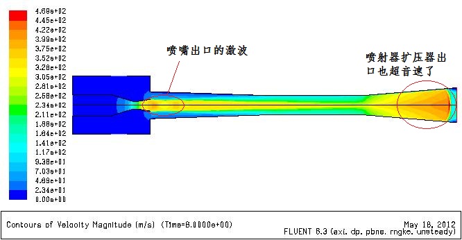

 楼主| 发表于 2012-5-18 10:56:30 | 显示全部楼层
回复 9# 通流 的帖子
版主,用了基于压力的隐式非定常的求解器,时间步长1s,每步200次,计算了10s,流场的结果如图,喷嘴出口出现了激波,但是在最后的喷射器出口也出现了超音速,也是激波吗?
还有,我用了基于密度的隐式非定常求解器,设置与基于压力的一样的,但是算了3步就发散了,为什么啊。
而且计算过程中老是有reversed flow in 3 faces on pressure-outlet 5.
reversed flow in 1 faces on pressure-inlet 6.
[ 本帖最后由 nickchen0625 于 2012-5-18 11:16 编辑 ]

发表于 2012-5-19 10:43:09 | 显示全部楼层
回复 11# nickchen0625 的帖子
激波都到出口了。再算一会,激波可能就出去了,或者缩回来了。
你的时间步长取得挺有意思的。步长一秒钟。一秒的时间,压力波能够传播300多米。不知你的计算域有多长。就像你在房间大小的区域里找钱包。可是你的每一步都跨出去几百米的话,你怎么能够找到钱包?
 楼主| 发表于 2012-5-19 11:08:36 | 显示全部楼层
回复 14# 通流 的帖子
哦,是这样啊,谢谢版主,没做过激波的模拟,我的喷射器从喷嘴出口到扩压器出口的距离是0.2m左右,扩压器的长度是0.048m,那步长要怎么取啊,是不是要满足时间步长乘以步长数量在乘以音速等于传播距离?
