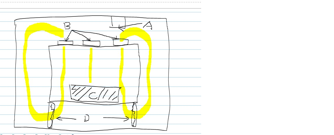

小弟在模拟一个室内通风的数值模拟,示意图如下,
A是新风口
B是FFU
C是室内发热设备
D是结构柱子
C与D之间是多孔的高架地板
由于B处的FFU风机过滤器单元要求吹出的风速为2,m/s,通过此单元的压降为15pa,问题是如果模拟整个房间,此处属于内部流场,只能给porous jump边界条件,无发设定风速。请问有哪位高人能指点迷津!不胜感激。
查了一些论文,一般都是在ffu处给定恒定的速度,并且只模拟室内气流,套在外部静压箱的因素。
发表于 2012-5-17 21:20:43 | 显示全部楼层
这类项目用airpak比较方便。
