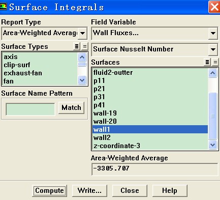

如图,我算的是管内换热,一般Nu数大约为100~200的样子,通过这个得到了惊人的几千,不知道哪里有设置问题。因为我的计算流场和温度场看上去基本没问题了,各位大神求教。

设置正确的参考温度。

还有参考长度。

您好,多谢版主您的回复了。我想问下,您说的参考长度和参考温度,是不是就是我们传热学里常说的特征温度和特征长度,我在reference里面已经改过来啊。
