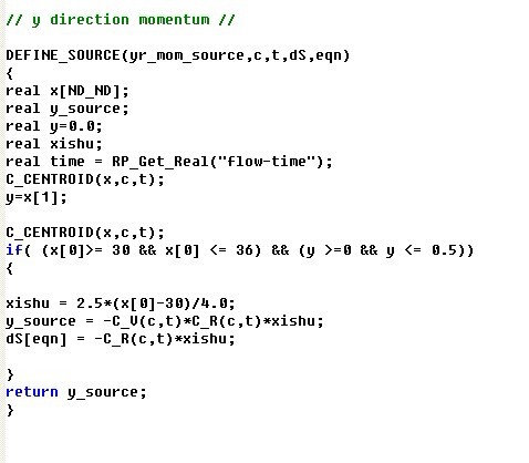

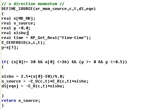

当水波打在模型上,会产生反射波,反射波在初始位置与入射波叠加,这样就不能保证一定的入射波波高,我想消除反射波的影响,我又一个用udf在模型尾部消除的程序,没有在前部消波的udf?完全消除反射波而不影响入射波。我的这个程序可以改改用在开始位置吗?

楼主,能请教一下你那源项消波的UDF么?或者怎么编译的有学习链接么?谢谢
