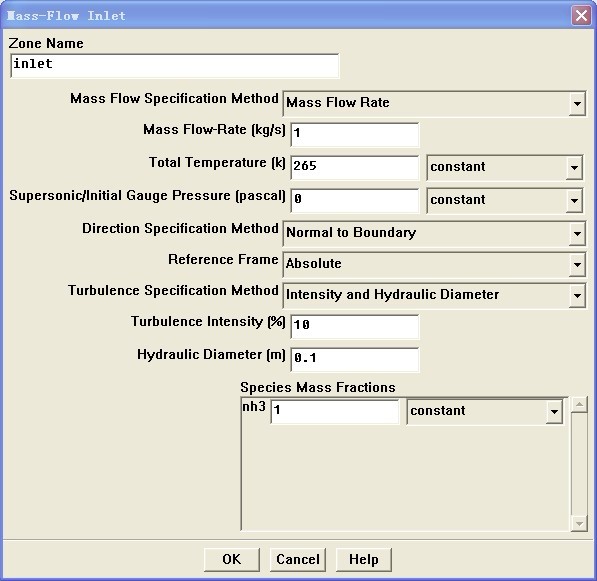

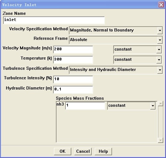

我最近在做一个储罐泄漏的模型,泄漏口边界条件为速度入口,泄漏口为0.01m,当我监测泄漏口质量流时发现,在更改泄漏口大小为0.05m,质量流未发生变化,且无论怎么样更改泄漏口大小,都不改变泄漏口质量流的大小,质量流不是应该与泄漏面积有关吗?这是为什么呢,当我把泄漏口边界条件设置为质量流入口时,更改泄漏口大小,同样未改变泄漏口的速度大小(m/s),这是为什么呢?我用的是组分运输模型

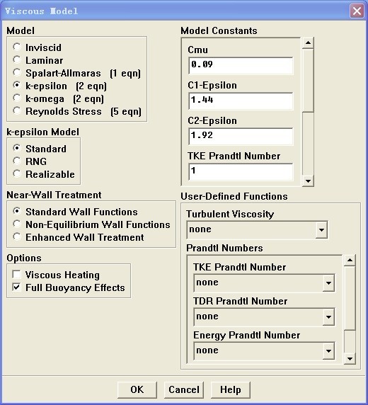

 楼主| 发表于 2012-5-9 21:15:48 | 显示全部楼层
这是K-e设置图

我的泄漏口大小就是在水力直径位置更改大小的,应该是在这更改吧,为什么更改泄漏口大小对质量流没有影响呢?不可能啊

发表于 2012-5-10 12:13:45 | 显示全部楼层
回复 5# 回到未来fei 的帖子
你都给定了质量流量进口了 泄漏量还怎么变呢

 楼主| 发表于 2012-5-11 12:00:33 | 显示全部楼层
回复 6# zoeywang 的帖子
我定质量流的时候观察的是泄漏口速度(m/s)的变化,设置速度入口的时候才是观察质量流的变化,按理说我设置速度入口,泄漏口变大以后,泄漏口的质量流应该增大吧,但是我监测以后发现没变化,还是那么大

发表于 2012-5-12 17:20:14 | 显示全部楼层
原帖由 回到未来fei 于 2012-5-9 21:17 发表
同学,你要认真学习啊,泄漏口的大小是在你建模是已经建好的,在fluent里是改不了的,你所谓的水力直径更改只是改变了湍流的情况而已,不要想当然,要学习就得深入
