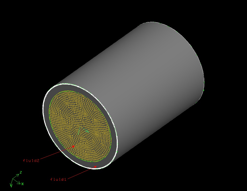

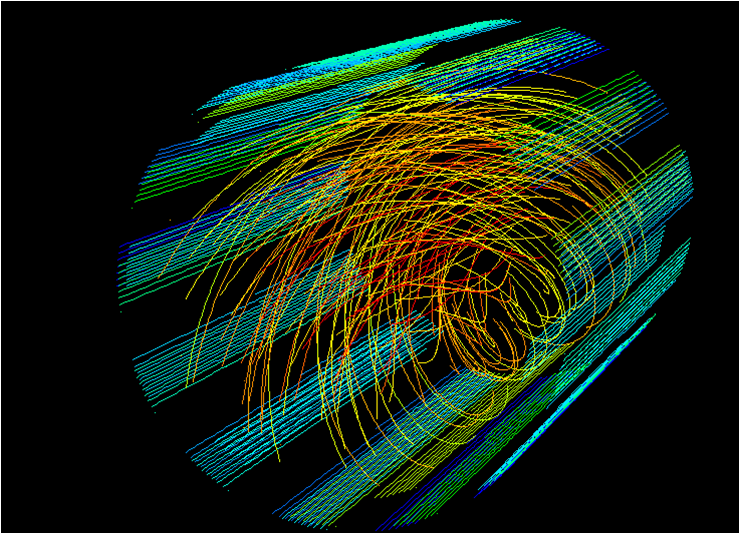

很简单的一个验证性问题。请各位大师帮忙。如图:流体分为两股,内fluid2为MRF模型,给定旋转速度。外fluid1为stationary,没有做任何设置。fluid1的内表面和fluid2的外表面采用interface结合起来。最外部为固壁。给定进出口条件。按道理来说,fluid1由于fluid2旋转的带动,也会产生旋转效果,但是试了很多次,迹线(pathline)如下图所以,非常不解。

模型如下图所示:

固壁是无滑移的 那些没有旋转地迹线应该受壁面无滑移的限定,建议增大外径
