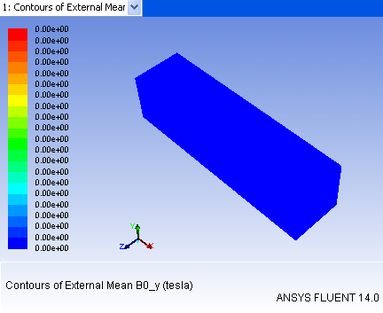

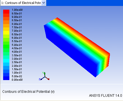

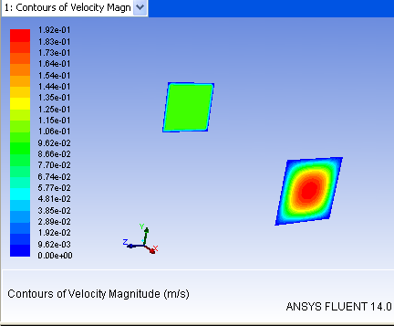

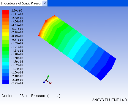

我正在用fluent模拟磁流体动力学的问题,要用到fluent中MHD模块。我想先模拟一个简单的问题,在一个长方体管道里面,x方向是流体运动方向,y方向加磁场,z方向加电流,这样流体由于受到安培力的作用,会运动的更快。
   由于有电流,我用electrical potential 方法计算,边界条件都加上了,但计算后的结果发现磁场没有加进去,我把材料中的magneic permeability 改成1,但结果还是原样子,改变不大。

力 没加上 源相没加
 楼主| 发表于 2012-5-3 21:54:20 | 显示全部楼层
回复 3# zoeywang 的帖子
源相怎么加啊?
