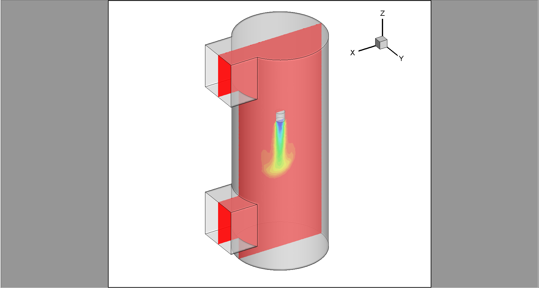

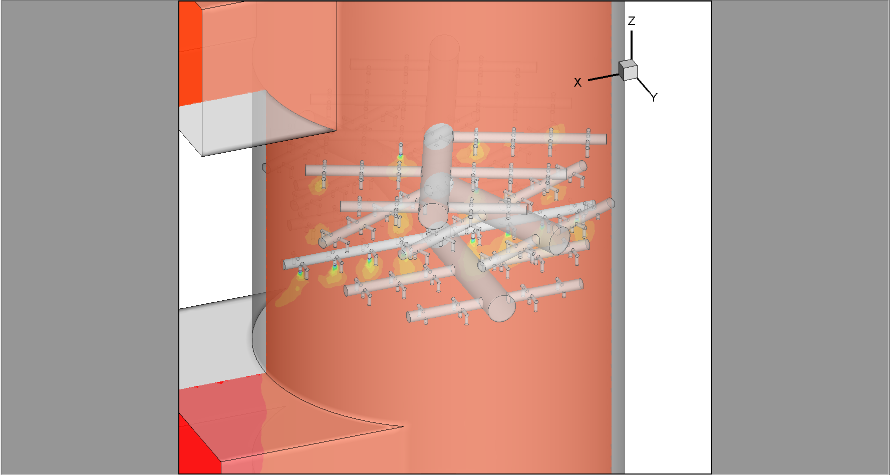

小弟因为要做毕业设计才开始学Fluent,现在模拟一个吸收塔,需要用到气液两相混合模型(气体一个入口,液体从另一个入口喷入)。小弟做了一些模拟,发现液相只在喷嘴入口附近出现,与其他文献中的差异很大,QQ241010163。

做了个简化的

估计没算收敛

估计是没有选择到合适的模型,我建议用DPM模型去做。

一直震荡无法收敛。。。不知为何~求指教

具体DPM模型如何设置?我勾选了Eulerian里面的DPM模型,设置喷淋面作为injection type选项。迭代开始计算离散相的时候偏差就突然增大到1e4以上,何故?~求指导。。。
