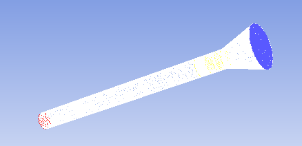

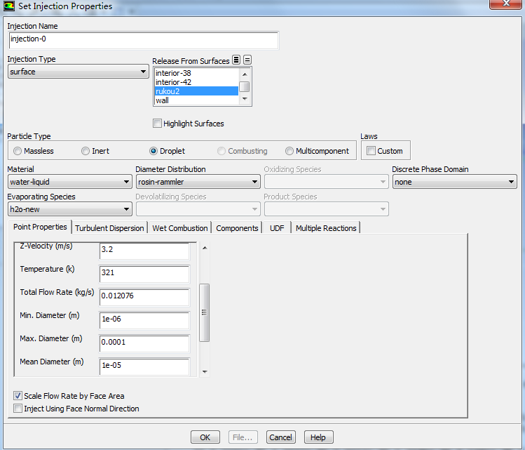

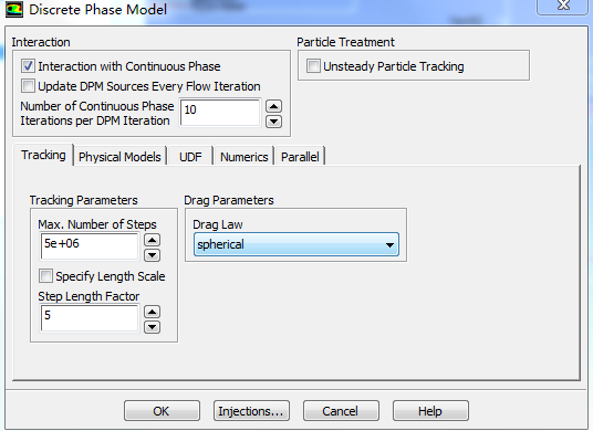

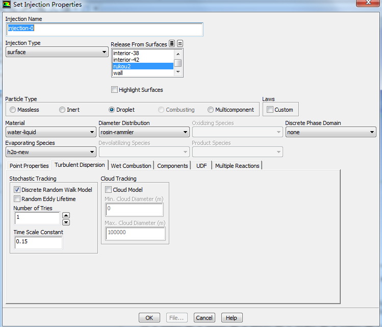

首先谢谢版主。不加热风,此时脱硫塔是一个入口(下图蓝色)一个出口(下图红色),入口是速度入口(3.2m/s),出口为压力出口(-400pa),入出口温度都是321k。离散相是稳态追踪。
(1)离散相(面射流源)设置中,温度也设为321k,速度和入口速度一样(均3.2m/s),这样设置合适吗?
(2)我现在在离散相液滴的饱和蒸汽压上下功夫,试了很多次,发现若设为常数值11171pa(321k时水的饱和蒸汽压),则追踪的液滴全部蒸发;若设为274k到328k(共10个点)的线性关系时,则97%追踪的液滴是蒸发的。这个离散相饱和蒸汽压影响太大了,应该如何设置呢?
