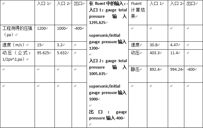

我的模型是脱硫塔:两个入口一个出口,采用压力进口和压力出口(入口的速度实际中也是知道的)。塔内有液滴蒸发,采用了离散相模型,realizable k-e湍流模型,组分输运模型(无反应)和能量模型。边界条件输入如图所示,用fluent模拟迭代收敛后,入口的速度、动压、静压等结果与实际不同,请问这是为什么?我在fluent中的压力输入错误?还是其他什么原因呢?

实际工程测得的压强应该是静压吧,在fluent边界条件中输入的压强值我觉得也没问题吧,可为什么出来的结果静压不是输入值呢?速度与笔算时用的实际速度不吻合,费解。
 楼主| 发表于 2012-4-28 09:18:26 | 显示全部楼层
资料上说:“只要流动是亚声速的,FLUENT会忽略Supersonic/Initial Gauge Pressure,它是由指定的驻点值来计算的。如果你打算使用压力入口边界条件来初始化解域,Supersonic/Initial Gauge Pressure是与计算初始值的指定驻点压力相联系的,计算初始值的方法有各向同性关系式(对于可压流)或者贝努力方程(对于不可压流)。因此,对于亚声速入口,它是在关于入口马赫数(可压流)或者入口速度(不可压流)合理的估计之上设定的。”指定驻点压力怎么理解?
