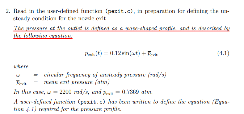

下面是写的一个方程的udf,是边界条件,导入出错。
源程序,错误提示如下,图片中是公式,是关于压强的。
这个程序是人家公司写的,我想应该是对的,可能是我操作问题,是第一次接触,希望高手指点。
