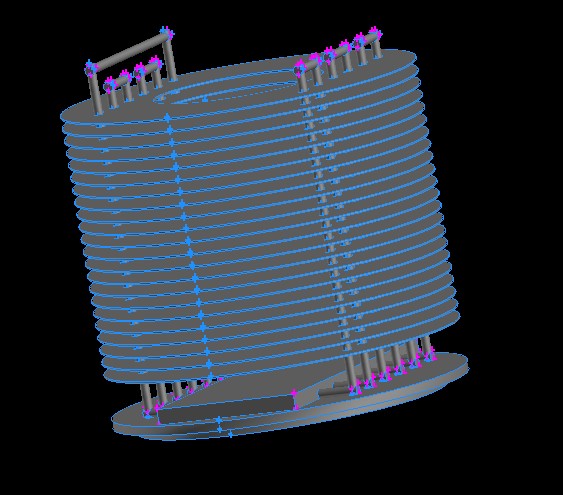

这是一个散热器,底部为模拟热源,通过热管将热量传至翅片散出。想问一下:
1、模拟的时候要将周边的空气画出来吗?还是我直接设置壁面的传热系数为10这样就行了,这样就直接模拟散热器?
2、画网格时出现 inverted elements怎么办?
3、interface怎么设置?为什么我在gambit中编好代码导入fluent中就变得不一样了?
刚刚接触这个软件,接着模拟,希望大家多多帮助。

这些是什么意思?
这些是什么意思?

设置好外部对流传热系数和来流温度就不需要画空气了,但你这个光考虑对流是不行的吧?

你是说还要考虑辐射之类的吗?还有就是 底部那块板出现inverted elements的情况怎么办?

再麻烦问一下,为什么在fluent在生产一对interface的时候会生成两个wall呢?如果点了coupled还会生成四个wall?
