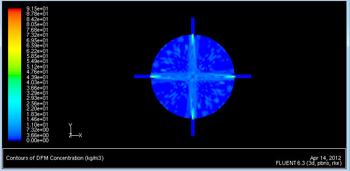

用DPM模型的时候,颗粒浓度总是在这里,这正常吗?
发表于 2012-4-14 20:33:43 | 显示全部楼层 |阅读模式

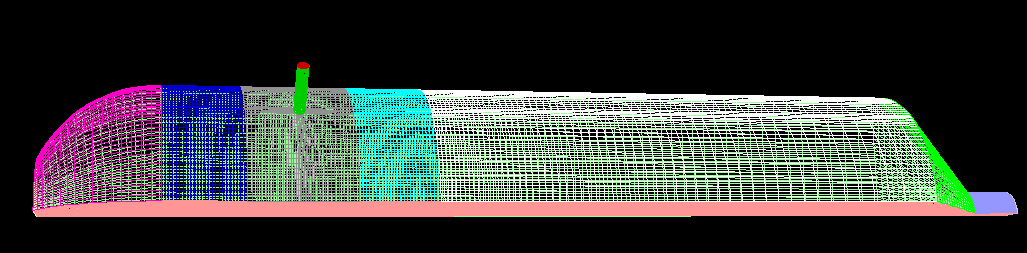

我算这个模型的气固流场很长时间了。。。发现颗粒浓度总是在这里。。。中心浓度就是不及射流源处高。。。请问这是不是有点反常?喷嘴平面上中心的浓度就是比射流源低不少。。。。是不是我哪里没有设置好啊?
[ 本帖最后由 5超7 于 2012-4-14 22:55 编辑 ]
这是我的模型(1/4)
这是我的模型(1/4)
喷嘴平面处的浓度,我solid-cone选在喷嘴和圆柱的交界处的

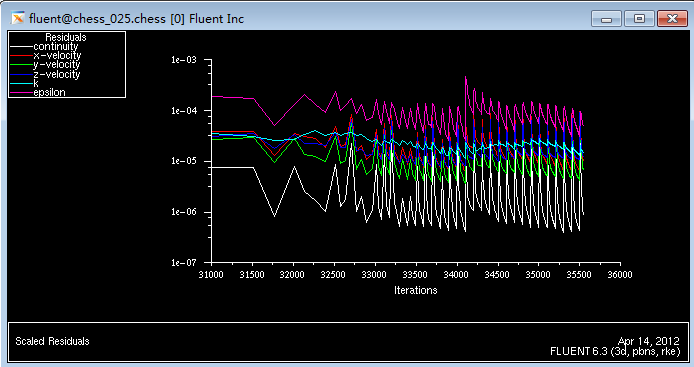

残差图
残差图

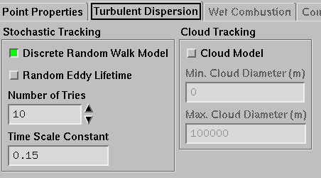

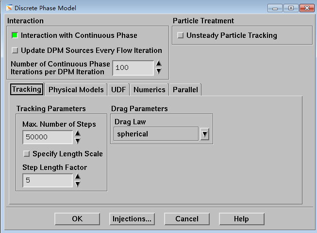

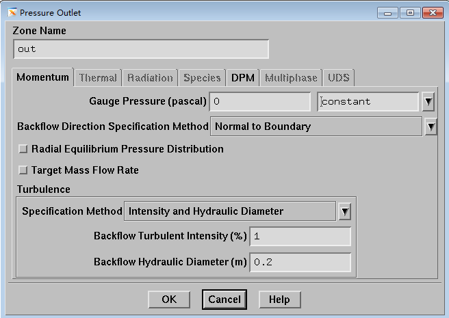

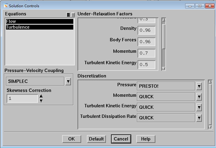

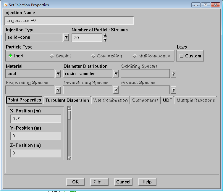

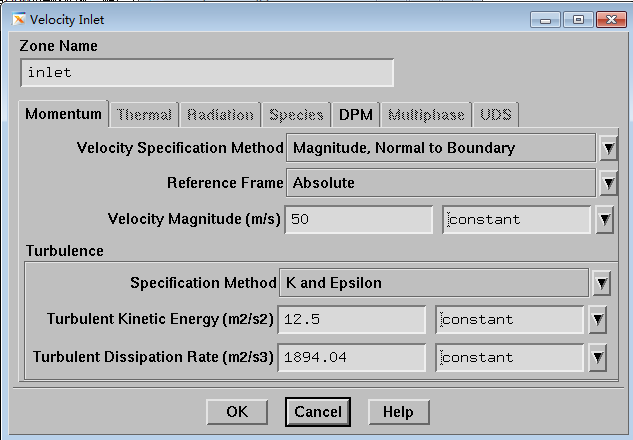

 楼主| 发表于 2012-4-14 20:39:12 | 显示全部楼层
接上楼
设置如图
[ 本帖最后由 5超7 于 2012-4-14 21:01 编辑 ]

发表于 2012-4-15 20:25:29 | 显示全部楼层
计算不稳定,残差图那么不稳定?
 楼主| 发表于 2012-4-15 20:59:08 | 显示全部楼层
终于有人回复了。。。。离散相残差图就是这样的啊!我好无奈啊!你看看我的喷嘴平面图。。。为什么颗粒浓度集中在射流源处。。。是不是我设置有问题啊?

发表于 2012-4-17 13:16:48 | 显示全部楼层
既然研究这个很久了,你就没查查资料,看到底哪里浓度高。
我个人觉得入口体积小,颗粒浓度高也是有可能的。
