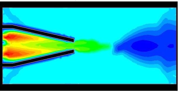

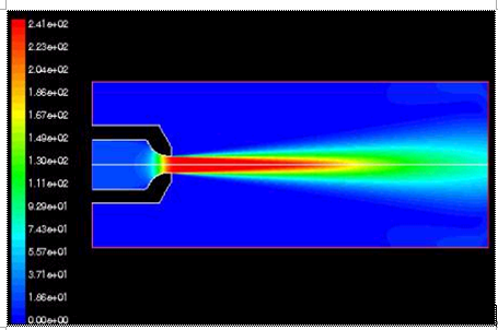

用mixture湍流模型模拟喷嘴,水射入空气,期待结果图在附件中:
   有几个问题问一下:(1)刚开始的时候,喷嘴内是不是 该充满 水?(2)模型选择vof 还是mixture?(3)湍流模型该怎么设置?
  最重要的问题,怎么能得到预期的结果。cas文件 在附件中,希望大家能讨论,帮助。

用VOF模拟高压水射流的自由流场,计算域为100d*15d,主相为水,二相为空气。

初始化时候water的体积分数可设为0(开始时都是空气),另外可以用速度入口而不是压力入口,右端可设成压力入口(可以理解为空气的入口)而不是压力出口。

看了一下,主要讲几点:
1、y方向宽度不够,起码再加长一倍;
2、你这个考察的应该是水射入空气中的情况吧,如果是这样,上下两个边界显然不能设置为wall,应该设置为压力出口;
3、进出口的k和e都没估算,直接取默认值1,这显然不合适,可以用湍流强度和水力直径定义一下;
4、压力入口可以改为速度入口,以便控制流量;
5、网格粗了点,结构很简单,可以采用六面体网格划分,在增加网格密度的情况下,也不会增加网格数目。
