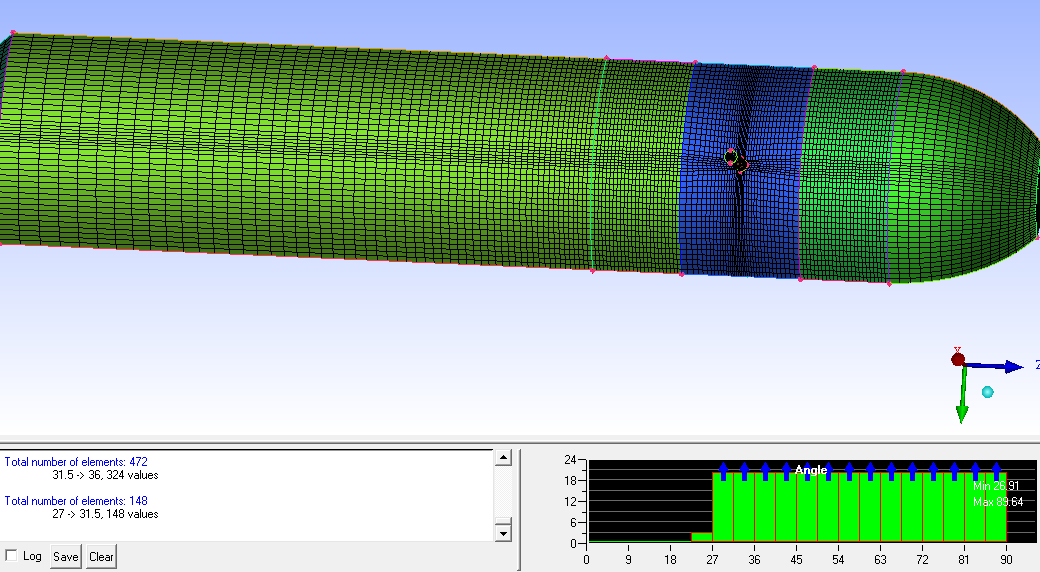

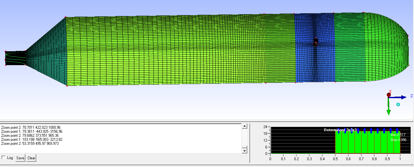

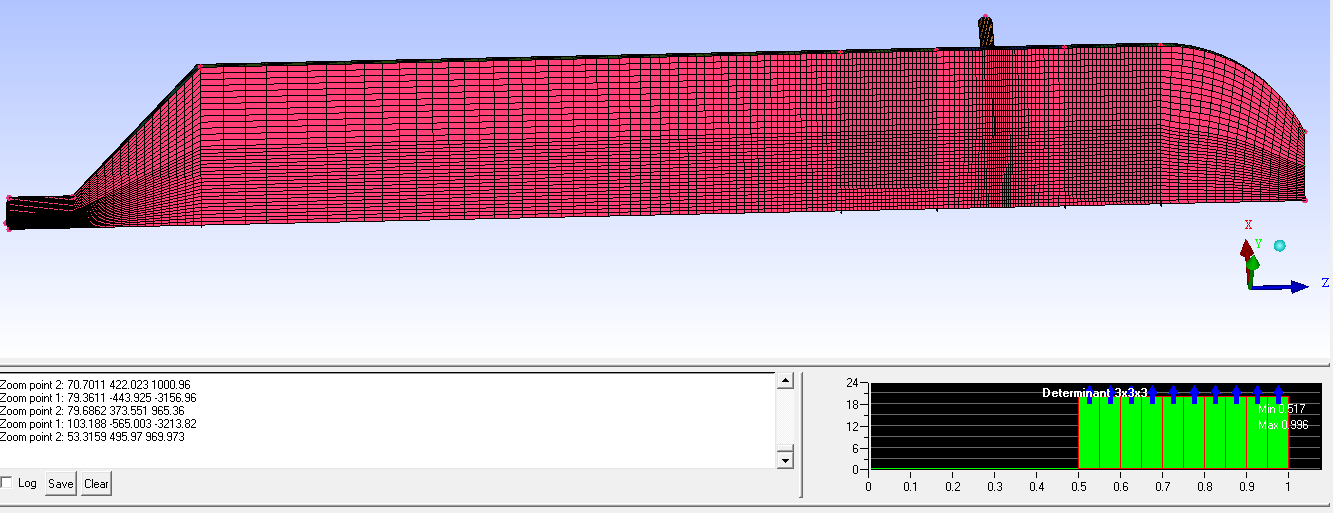

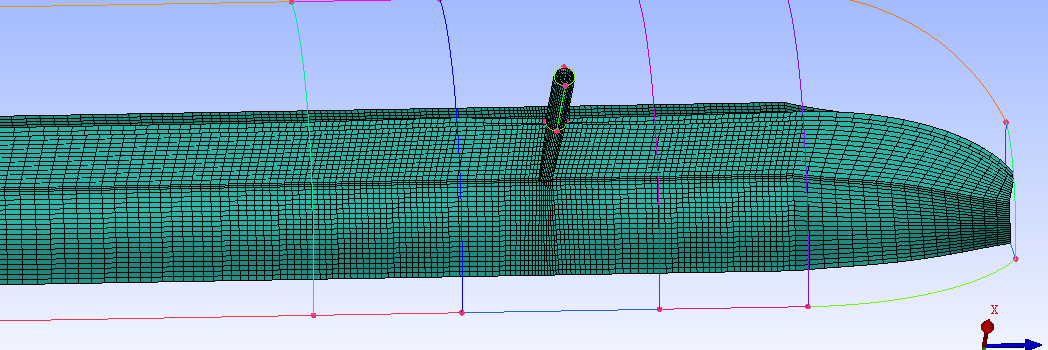

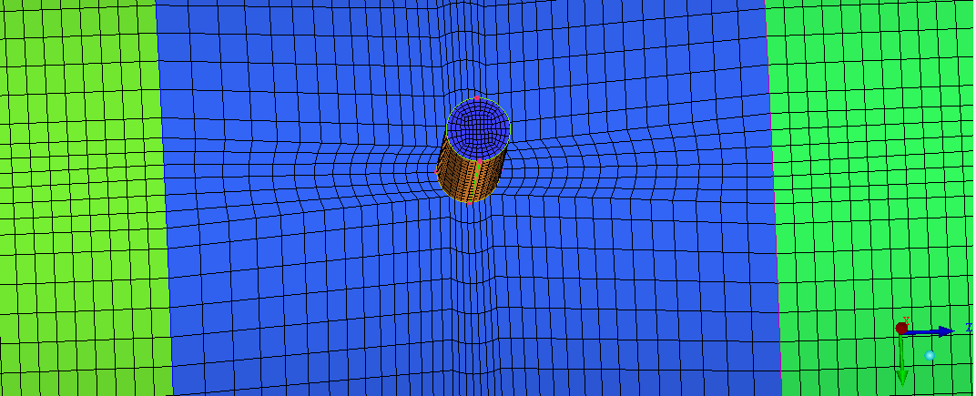

 楼主| 发表于 2012-4-11 16:18:12 | 显示全部楼层
这是我画的网格。。。请问有什么地方不足吗?哪里还需要修改一下。。。ICEM还不能完全驾驭好!

 楼主| 发表于 2012-4-13 08:35:59 | 显示全部楼层
现在网格数是20万。。。喷嘴的半径是500mm,总长是4050米
发表于 2012-4-13 08:55:00 | 显示全部楼层
你这个网格从视觉上看是可以了,但网格质量要结合流场来看,没有流场就单纯的通过一些几何因素来谈网格有些纸上谈兵的味道。
