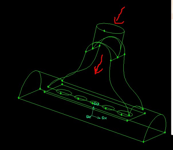

大家好,gambit建好模型以后导入fluent,网格检查时出现以下错误:pressure-outlet zone 5 has two adjacent cell zones.请问应该如何解决呢?万分感谢!!

流动进、出口不能在计算域内部。

谢谢你的回复,那请一下,如果计算域内部有一个出口怎么办呢?就像下面的图一样,我想让液体穿过中间挡板上的几个圆孔,应该怎么设置边界条件呢?谢谢~~

我估计,典型的,没有了解模拟计算本质,可能网格画的和想计算的内容,不一样
发表于 2012-4-6 16:06:43 | 显示全部楼层
我也觉得他混淆了流体和固体的区域
