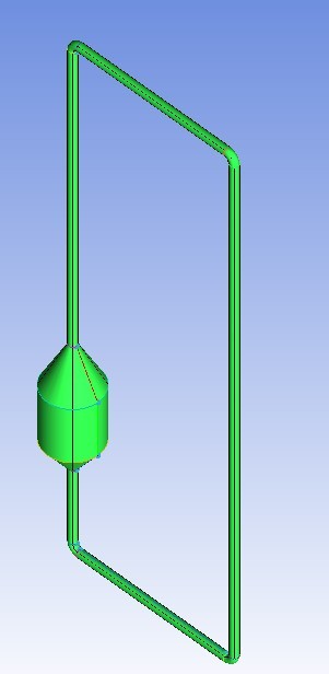

我模拟一个闭合回路的自然循环(Ra数比较大),一直不收敛,哪位大侠给点指点?求解器怎么选择,使用默认的吗?
图中粗的是热源,上面是冷阱

一般我算自然对流的时候,,求解器默认,,主要注意的是密度设为理想不可压,,如果密度设为boussinesq的话,,,反而不会收敛

我算的是液体的自然对流

可以把你的问题介绍的详细一点么?我做过与外界大气连通的空气自然对流。

管径粗细会对收敛造成影响,收敛因子的设置开始的时候可以小一点,等计算稳定了再调大一些,我做闭合热管的时候得出的经验

谢谢,我试试,改变管子的直径
