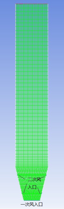

此次模拟只是展示fluent的能力,有些方面并不与实际问题相符。
2D锅炉模型,最下方为一次风入口,空气夹带填料;侧壁为四个二次风入口,空气夹带燃料煤;壁面为固定温度1000K。
一次风入口一开始就进风,二次风入口5秒之后进风,并开始燃烧。
