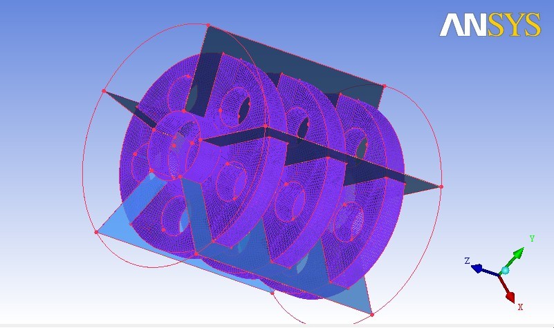

我用icem cfd划分网格
建立的是1/5部分的几何体,也就是圆周上72°几何体的网格。用周期性旋转复制block后生成得到下图的网格。请问图中显示的面要怎么处理?面上也没有显示网格,按道理这些面在完整的几何体应该不存在的,如果导入到fluent里要设置成interior吗?

删除面网格

可是你看我图中的面上没显示网格啊

你看看导入fluent里面后好像是没有这个图中显示的面了吧。

只要没有生成面网格,不用做任何处理。

是的,谢谢你的提醒。一试就知道了。

谢谢你的回复。确实是不需要做任何处理。导入fluent后没有这些面了。
