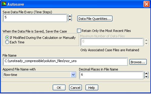

在fluent中的autosave功能中,可以设定间隔时间步数,如下图:
我怎么在计算过程中动态改变那个间隔的步数?(比如说上面的5不是固定的,而是通过程序改的)
谢谢

/file/auto-save/data-frequency 50
/file/auto-save/case-frequency if-mesh-is-modified
/file/auto-save/retain-most-recent-files yes
/file/auto-save/max-files 3
/file/auto-save/root-name "\xxx"

这个是写journal文件用用到的命令,请问这个怎么应用到执行过程中呢?

就是说有没有什么UDF能够嵌入journal语句??谢谢
