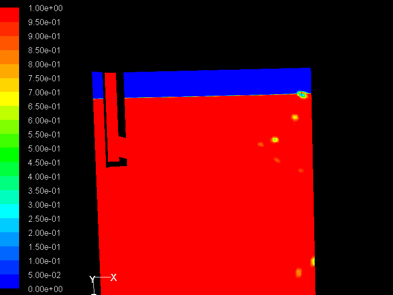

模型是非稳态,标准k-e,VOF,有两相,上面是空气,下面是高温液体,高温液体从一个管道流入到开口容器中,两相之间采用VOF模型来模拟界面,开始计算前定义了上面是空气,下面是液体。计算1500步,步长0.01s,看到的contours of phases 却是这样的啊 ,下面应该是一个相,为什么会出现黄色部分????

 楼主| 发表于 2012-3-23 16:15:30 | 显示全部楼层
vof
contours of phases
发表于 2012-3-24 09:52:50 | 显示全部楼层
楼主这个案例到底想干嘛?看了一下,由于你没交代你想模拟的是神马问题,我只能粗略说一下:
1、壁面粗糙度未设置;
2、液体和空气的接触角在一个壁面上是90°,另外一个壁面上摇身一变就成120°了,这合理吗?
3、既然是高温液体,那么应该有个热量传递过程,而能量方程都没打开;
4、边界设置两个入口只进液体,一个出口只出空气,这符合你的物理现象么?
综上所述,物理现象我不知道,因此无法评价边界条件。我觉得楼主进行VOF的时机还不成熟,先把自己的问题整明白了再模拟也不迟,不然,你再弄几个星期估计也收获不大。
 楼主| 发表于 2012-3-24 22:12:13 | 显示全部楼层
回复 3# 浪子轻狂 的帖子
额,虽然是高温流体,但是我只算流场,因为听师兄说加了能量方程以后对流场的计算结果有不好的影响,他说先算流场,完了再算温度场。
我想模拟的是高温液体从一个很宽的立方体的中心上方的一个竖直圆形管(圆形管下部把液体分为对称的两流)流入到方体中,方体上面直接是开口的与大气连通,壁面采用无滑移方程。我想观察液体在流入到方体以后的液面波动问题。
我取得是模型的1/4,因为流场是对称的。图示为对称面。
(2、液体和空气的接触角在一个壁面上是90°,另外一个壁面上摇身一变就成120°)了。我没有看懂呀。。。这里的确有问题,我就是想设置液体与壁面的接触角是120度。请问如何设置合理?
边界条件里上面的速度入口是正的,下面的是负的,即速度出口。
 楼主| 发表于 2012-3-24 22:13:30 | 显示全部楼层
回复 3# 浪子轻狂 的帖子
我在interate from时,我不知道应该选择哪里比较好,我的边界条件有入口inlet( v in),速度出口( v out) ,空气开口(pressure out) ,入口很小,85mm圆柱,出口很大,400*1600mm矩形,入口的湍动能很大。
 楼主| 发表于 2012-3-24 22:15:30 | 显示全部楼层
回复 3# 浪子轻狂 的帖子
我用这个VOF 模型,只是想模拟液体和空气两相之间的界面。
模型最上面是空气,下面是液体。

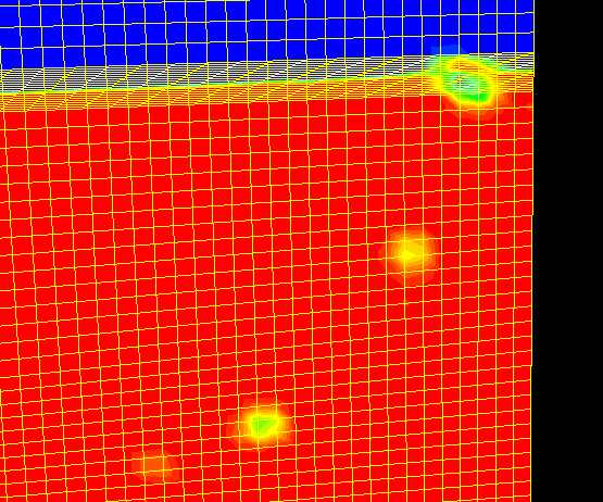

发表于 2012-3-25 04:36:17 | 显示全部楼层
网格太粗了。
