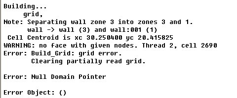

坛子里的各位大虾,我的网格读入为什么会出现这个报错

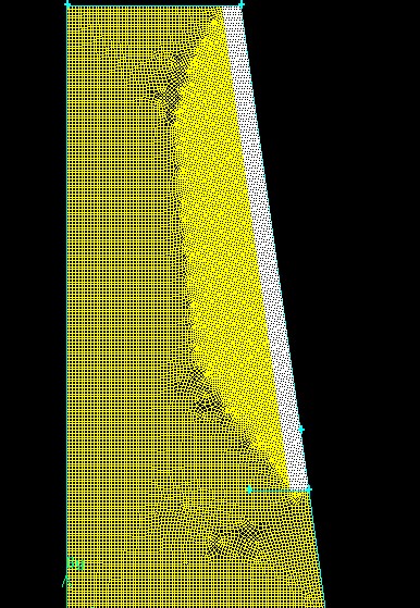

网格如图,很简单,但是一旦导入fluent,在读入的时候就会显示这个错误,请问这是为什么呢

二维的,一定有两个以上的区域分开画的网格吧,看看那个xc、yc的坐标在那个区域,重画之,再导,一般这种情况是两个区域边线朝向不一致导致的。

你好,我的网格是画了一个边界层,然后对面划分的,是二维网格,xc、yc的坐标区域为面里面中间的那条边的最左端,应该没有边线朝向不一致的问题吧

应该是建模的时候split等步骤出的问题。
