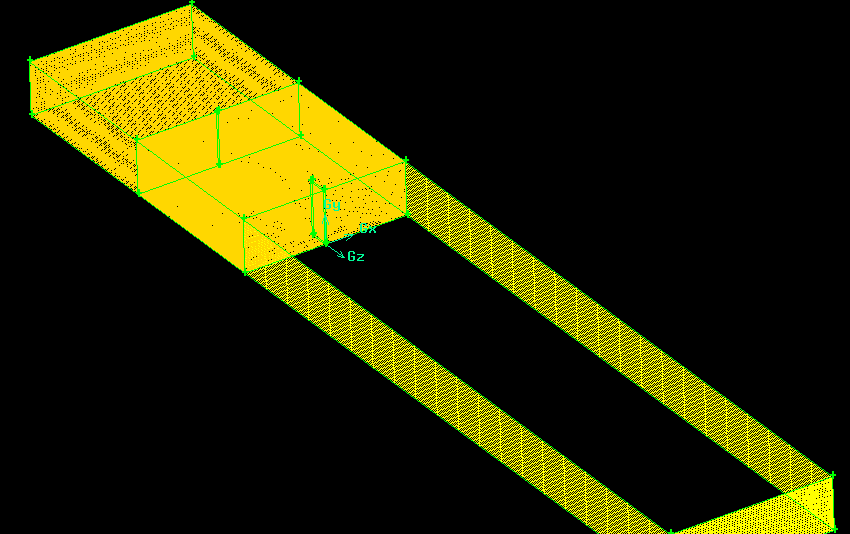

如附件所示,空气沿着Z方向流动,有三个流体区域,中间竖起来的肋片是固体区域
1、流体区域之间的交界面,它的边界需要设置么?其实就是个通道(本来可以合并,但由于底面边界条件不同,分成了三个区域)
如果需要设置,该设置成啥边界呢?
2、我设置了流体、固体区域,但是为啥竖起来肋片左右两边只生产wall,没有生成wall-shadow呢??
求大牛指导啊!!!
模型
模型

1 如果三个区域之间是connected的,可以啥也不用设。如果你愿意,也可以设成interior。实际上如果你不设,它们就属于default interior的成员。但如果不是connected,那就要设成interface。
2 到fluent里面就有了。
